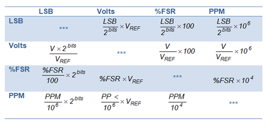

DAC8562 的每个技术参数都采用不同的单位提供,这是行业标准。要计算 TUE,每个参数都要采用相同的单位,因此我们将使用下表转换各值。
在单位转换完成后,我们可将这些值带回 TUE 公式,并计算 DAC8562 的总体未调整误差。
