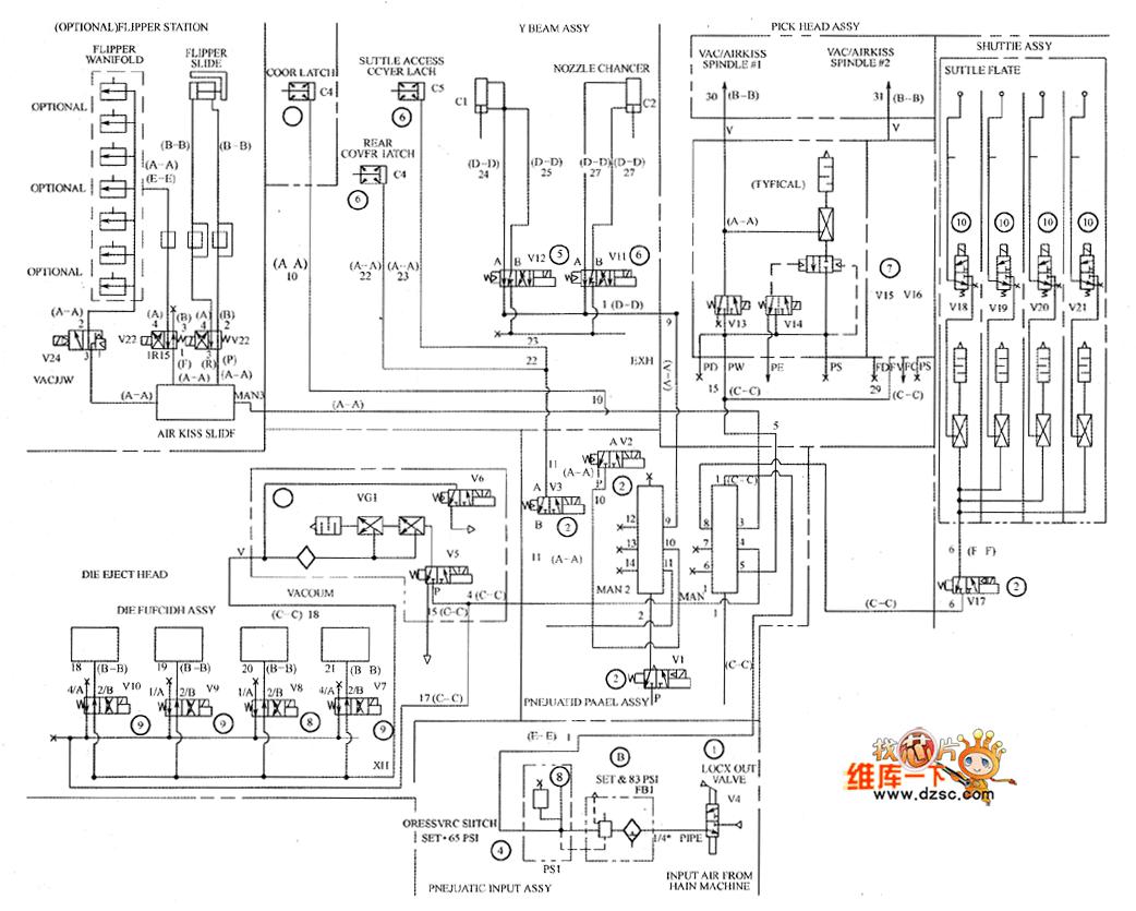

图2是闪电头贴片机气动原理图。
图2 闪电头贴片机气动原理图

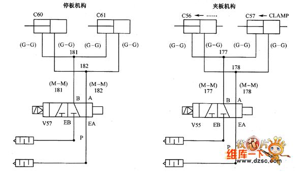

图3是停板和夹板机构气动原理图。
图3 停板和夹板机构气动原理图

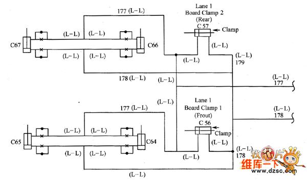

图4是板支撑气动原理图。
图4 板支撑气动原理图

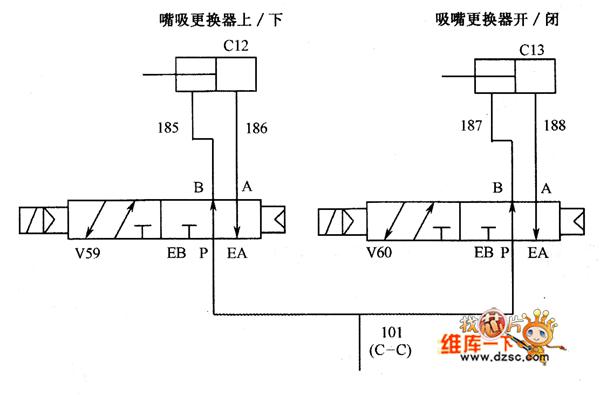

现在以吸嘴更换器为例,说明其气动工作原理。在图5所示为还没有外加控制信号的时候,对于吸嘴更换器上/下驱动支路来说,压力气体从左右五通换向阀V59的进气口P经过B口和气路185进入其驱动气缸左侧的有杆腔,右侧的无杆腔经过气路186连接V59的A口再到排气口EA,因此,这时候右侧的无杆腔为低压腔,这样就保证了此时吸嘴更换器处于下位。同理,吸嘴更换器开/闭支路处于夹板关闭位置。当需要更换吸嘴时,对于吸嘴更换器上/下驱动支路来说,V59左侧的电磁阀得电,在电磁力推动下,阀右位切入工作,压力气体从V59的进气口P经过A口和气路186进入右侧的无杆腔,推动左侧的有杆腔经过气路185连接V59的B口再到排气口EB,这样就驱动缸杆伸出,即吸嘴更换器上升,准备更换吸嘴。同理,吸嘴更换器开闭支路夹板打开,以保证更换吸嘴。
图5 吸嘴更换器气动原理图

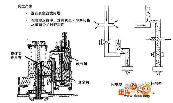

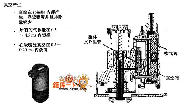

图6和图7是环球公司闪电头的SPINDLE取料时建立真空的过程。其优点是:
①真空在SPINDLE内部产生,在靠近吸嘴并且排量较少:
②没有真空泄漏问题;
③在真空系统中,没有焊料污染,显著减少了维护工作。
图6 闪电头SPINDLE取料时建立真空过程图示一
图7 闪电头SPINDLE取料时建立真空过程图示二
