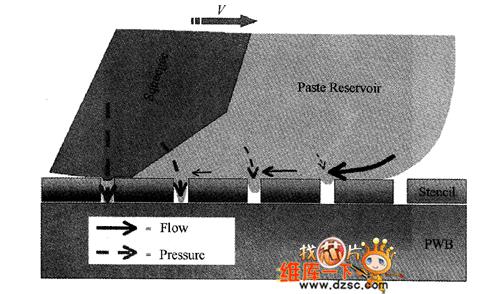

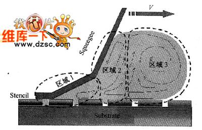

锡膏通过刮刀以一定的压力和速度推动,在印刷钢网和刮刀之间的形成一个“锡膏滚动柱”,通过这种滚 动,在锡膏内部就会产生压力,从而将锡膏填充到印刷钢网孔中。如图1所示,刮刀前的区域我们可以将其 分成3个部分,刮刀前区域2和3锡膏在滚动情况下将孔填充约10%,这样助焊剂可以预先润湿孔壁和焊盘, 以利于继续填充和脱模。刮刀前区域I在锡膏内压力的情况下将锡膏填充进孔内。更符合实际印刷情形的是 图2所示的印刷模型图2。要在印刷钢网孔内形成良好的锡膏填充,锡膏内足够的填充压力是关键。影响此压 力的因素有锡膏的黏性η、刮刀的移动速度v、印刷角度θ和钢网上的锡膏量V、锡膏印刷是一个非常复杂的 过程,各个因素往往不是独立影响印刷品质,而是它们之间有着交互作用。根据研究,它们和锡膏内压力的 关系可以用下面关系式来表示

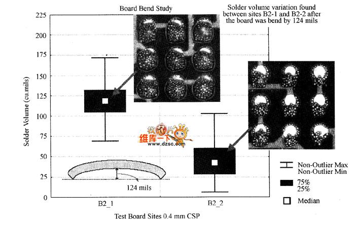

在翘曲变形的或因为支撑不当而导致变形的基板上印刷锡膏,往往获得的锡膏不均匀,要么有些地方少锡 ,要么有些地方锡膏量过多,对于密间距
元件
的锡膏印刷,基板是否平整成为关键之一。所以基板必须保持 平整,没有明显的翘曲变形。在锡膏印刷时,对印刷
电路

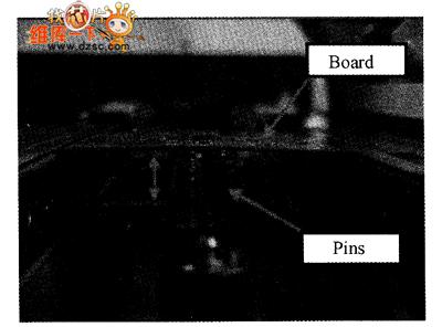

板全板平整的支撑非常重要,这时需要应用顶针或 特殊的板支撑工具。检查基板在印刷机轨道被固定后是否平整,可以将印刷工作台上升到正常印刷工作的位 置,将印刷间隙设置为0,检查其上表面是否与印刷钢网下表面密合无缝隙。平整的支撑在此工作状态钢网 和基板之间应该是没有间隙的。
我们观察图3所示的基板变形后在印刷机轨道上的情形,可以看到基板呈弓形,中间高两侧低。其变形量 达1 24 mil。在此情形下,基板上不同位置上0.4 mm CSP获得的锡膏量差异非常大,如图4所示。
