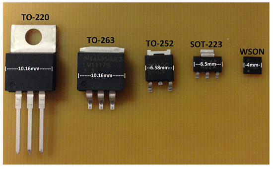

通孔式封装选项(如图1所示的T0-220)具有被焊接到印刷电路板(PCB)钻孔中的引线。另一方面,表面贴装式封装选项则是被直接焊接在PCB表面上的。图1展示了TO-263、TO-252、SOT-223和WSON等常见的表面贴装式封装。
1:常见的稳压器封装
通孔式封装(如TO-220)需要垂直安装(或呈90度弯曲的引线),应有钻通PCB的孔,往往会妨碍下面的潜在布线层。当组件被手工安装且PCB是单面型或双面型时,一般采用通孔插装法。表面贴装式封装采用拾放技术和多个板层,现在更为风靡。如果您只考虑表面积,那么SOT-223和WSON将是不错的选择。
