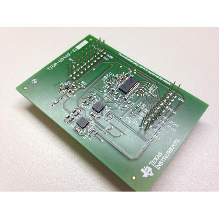

用于线性距离测量的位移传感器参考设计包括及BOM及层图
tiDA-00463 展现了用于线性距离测量的位移传感器,采用面向 TI LaunchPad 的 BoosterPack 外形。此设计适合需要测量距离(甚至穿透非磁性材料)且要求进行非接触性无磨损测量的任何应用。通过使用磁通门技术,此设计可以涵盖宽泛的测量距离,同时达到高分辨率和准确性。
主要特色
  • 使用直径 6mm 的 NdFeB 磁体 (Hc>1350kA/m) 来测量 10cm 距离,分辨率为 1mm
  • 最远可以检测距离 30cm 处是否存在磁体
  • 共模磁场抑制
  • 温度范围:–40°C 至 125°C
  • 没有温度依赖性:最大温度漂移为 100nT
