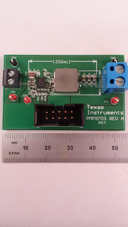

基于TPS53915的PMBus控制的电压稳压器参考设计
PMP9703 参考设计使用 TPS53915 12A PMBus SWIFT 降压转换器,从而提供全面的电压调节和对 Enterprise Storage SSD Controller ASIC(通常用于控制和扩展流入和流出 SSD 的通信流量)的系统保护。可以在额定输出电压的 +/-22% 的总范围内以 +/- 0.75% 的步长动态调节输出电压(同时使用 VOUT_ADJUST 和 VOUT_MARGIN),可编程步长更改时长只需 4us。PMBus 功能包括调节典型电源参数和通过 STATUS_WORD PMBus 命令监控故障。该 PMBus 设计十分适合需要设计灵活性、更少元件数和自适应电压调节的应用,以获得更高的性能和经过优化的功率损耗。
  主要特色
  • PMBus 电源参数编程包括输出电压、上电延迟、电源正常延迟、软启动、开关频率和 UVLO
  • 集成型 13.8 和 5.9 mΩ MOSFET,持续输出电流为 12A
  • 根据自适应电压调节 (AVS) 要求对 ASIC 进行优化
  • 总电源面积为 335mm2
  • 1.2V 输出电压(在额定电流为 12A 条件下)
  • 81% 效率(12V 输入电压/12A,1.2V 输出电压/12A)
