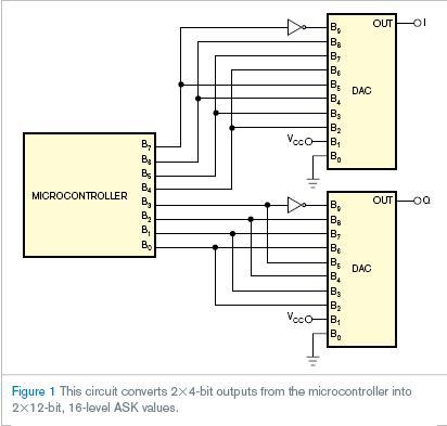

  仅使用两个转换器形成胶连逻辑,一个8位微处理器和两个12位DAC实现256级QAM。   本设计提出一种有效方法,仅用两个反向器,也无需查表,实现QAM(正交幅度调制)映射和转换成两个余角值。
  假设要使用微处理器和两个带并行输入的10位DAC,创建在两个余角符号中的256级QAM信号。因为将256级QAM信号分离成同相成分的16级ASK(幅变调制)信号和求积成分的16级ASK,对称的方法是可行的。完全对称电路实现16位ASK的映射和转换(图1)。两个换向器是转换所需的唯一胶连逻辑。电路各部分转换微处理器的四个输出位为一个10位双余角矢量,它直接提供给DAC(表1)。DAC输入的可能值平均分布。表1的第三列在可选电流到电压转换后,提供规格化DAC输出。
  对256级QAM信号,需要8个输入位,精确符合大多数处理器上通用输入输出口的宽度。同时设定全部8位确保同相和积分信号之间同步。可以容易地为任何QAM模块和DAC分辨率改变电路。由于电路为全数字的,可以用反向放大器做输出缓冲器,并将其嵌入FPGA或CPLD。
