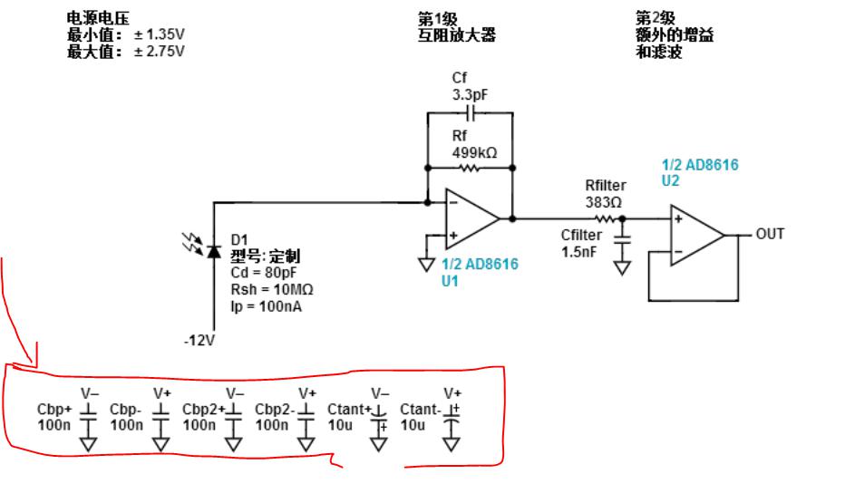

请问HMC799LP3E芯片的3引脚和10引脚是否可接BNC接口?
贵司的工程师,您好,我是天大的研究生,我们这里需要对一个频段为8.38~250kHz的光电接收器接收到的信号做信号处理,在查资料的时候对贵司的HMC799芯片和光电二极管的电路设计工具所产生的设计有些问题,望解惑
1.HMC799LP3E芯片的3引脚和10引脚是否可接BNC接口?
2.如下图所示,红框部分的旁路电容是否都是接在运放的两个电源端上,而且是不是两个运放都接这三组电容?

1. 250kHz这么低的频率也不会遇到阻抗不连续导致的信号质量问题.
2. 每个运放的封装电源与地引脚处都就近接去耦电容, 越近越好. (>10uF的低频解耦电容可离得远一些)

好的,谢谢您的指点,回复不及时很抱歉,我明白是怎么回事儿了,多谢您了
