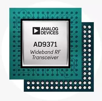

架构同样会扩展。比如,AD9361的架构同样用于AD9371,但后者带宽为两倍,且大部分重要性能指标都能得到10至30dB的提升。
