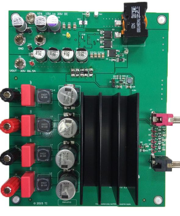

支持单扬声器和双扬声器采用最佳升压控制器的200W公告音频参考设计
PMP10710 是一款可用于 100W +100W 立体声或 200W 低音炮应用的 200W 公告音频系统设计。此设计大致分为四个主要级:
  • 采用 LM5122 控制器 IC 的单相同步升压转换器。此设计接受 10V 至 15VIN 输入电压(标称为 12VIN),可实现 30V 输出,并且能够为负载提供 6.5A 连续电流。
  • 采用 TAS5611 D 类器件的 100W + 100W 立体声音频放大器。
  • 采用 OPA1632 差动放大器的针对立体声输入的单端至差动转换(使用有源低通滤波器)。
  • 使用 Simple Switcher LM16006 满足所有辅助电源需求。
主要特色
  • 升压同步整流,可实现极高效率
  • 占用超小面积,适用于 LM5122 实际功率级
  • 设计具有单扬声器(低音炮)、双扬声器(立体声)支持
  • 在升压器件中自由运行/可同步切换到 1MHz
  • 针对 TAS5611 放大器输入的单端输入至差动转换
