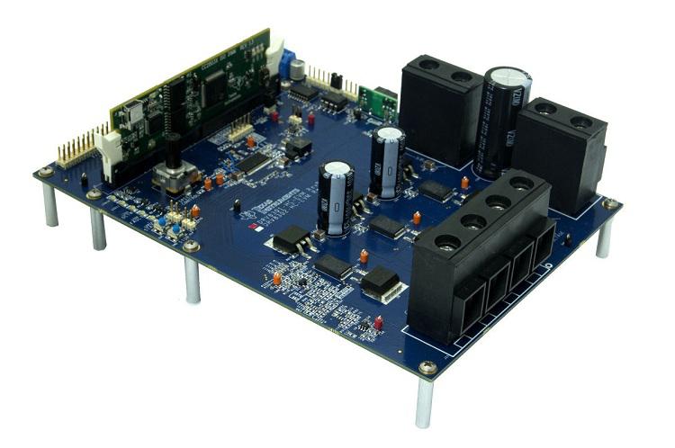

基于DRV8301上午SPI三相无刷PMSM高电流电机控制解决方案包括原理图和BOM
此参考设计展示了适用于采用 C2000™ Piccolo™ 微控制器和 DRV8301 三相电机驱动器的旋转三相无刷直流 (BLDC) 和无刷交流 (BLAC)(通常称为永磁同步  (...)
主要特色
  • 工作电源电压 6V–60V
  • 2.3A 灌电流和 1.7A 拉电流栅极驱动能力
  • 具有可调增益和偏移的集成双路电流放大器
  • 集成降压转换器支持高达 1.5A 外部负载
  • 隔离式 SPI 和 CAN 接口
  • 全功能评估板包括软件、硬件设计文件、快速入门图形界面和分步说明文档
注意:此电路板的软件可在 controlSUITE™ 软件包中找到。通过 ti.com/controlsuite 下载 controlSUITE。安装后,导航至“Development Tools”->“Motor”下的“DRV830x-HC-Kit High Current 3PH BLDC/PMSM”。
