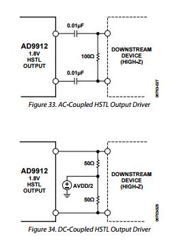

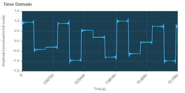

您好,第一次使用DDS芯片,调试过程中AD9912HTSL输出350MHz正弦信号的幅值呈台阶形变化,幅值默认电流情况下大约是500mv输出,幅值减小的话很明显就会出现上面的情况,频率好像没问题,请问正常吗,如果有问题,请问我应该怎么处理。类似于附图中的方波信号(实际输出是正弦信号),不太明白,麻烦您给简单解释一下是什么原理,谢谢!

你这个输出是AC耦合还是DC的?如果是AC耦合外面需要加100欧的电阻才能输出HTSL信号

你好,不明白你说的AC耦合或者DC输出跟HTSL输出有什么关系?能具体解释一下吗?

我是按照第一种设计的,我在调整试试吧,谢谢!
