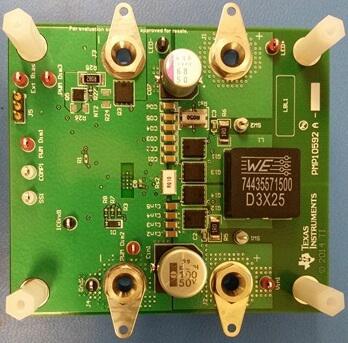

基于LM5175降压升压转换器的LED PWM调光参考设计包含BOM,PCB文件及光绘文件
此参考设计包含一个完善的基于 LM5175 的降压-升压转换器、一个用于 PWM 调光的驱动器和 FET。此设计已经针对 12V 汽车电源轨进行优化,并支持基于 ISO 7637-2 脉冲 4 的冷启动模式。此设计向 8 个串联的 LED 提供 1.1A 的恒定电流输出。
主要特色
  • 4.5V-42V 宽输入电压范围
  • 驱动 8 个串联 LED
  • 1A 恒定电流环路
  • PWM 调光驱动器/FET
  • 0-100% 的 PWM 调光范围
  • 符合 ISO 7637-2 脉冲 4(冷启动)

楼主能讲一下那个黑色的是什么吗
