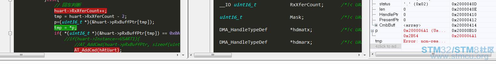

STM32L053读取指向的变量就出错
芯片 STM32L053C8T6
CubeMx 4.23
IAR 7.80.4
在执行到绿色那段代码时候,就会跳到 HardFault_Handler
取直针,把uint_8*转uint16_t*都没问题,但读取指向的变量就出错!
而且奇怪的在F1芯片执行是没错误。

应该是涉及到内存的非对其访问
M0与M3的CPU架构不一样,指令差异(ARMv6-M与ARMv7-M)

真的和你说的一样。谢谢提醒。
uint16_t* 可以指向任意地址,
但用该指针读写内存的话,就只能读写与指针长度对齐的地址,也就是说0x200006A1 就出错,但读0x200005A0,0x200005A2就可以。

指针没对齐啊。指向8bit数据的话地址可以是任意数,指向16bit数据的指针地址要双字节对齐的。
