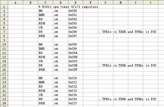

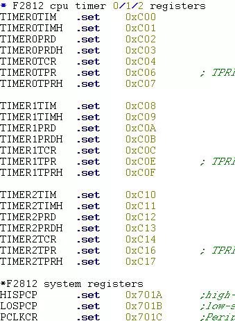

1)在CCS中(ti DSP)打开.inc文件:
将文件所有内容拷贝。
2)新建一个EXCEL文档,在第一行第三列选择粘贴。

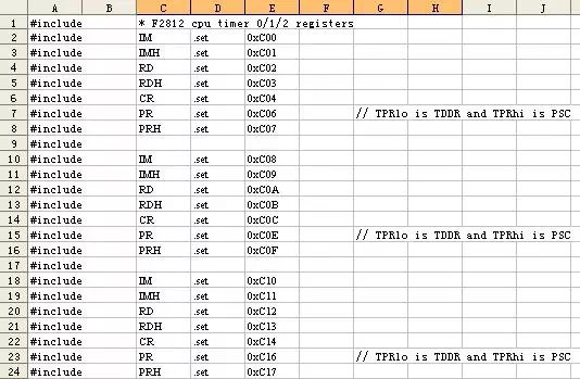

3)在“编辑”栏中使用替换功能,把“;”替换为“//”,在A1单元格输入“#idefine”,然后利用下拉复制,将“#idefine”复制到第一列所有行。下面是修改后的内容:

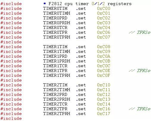

4)将内容全选,复制,在CCS新建的.h文件中直接粘贴:
哈哈,再做简单的调整就OK了。
