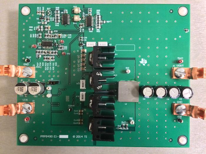

基于LM5175的225W四开关降压升压设计包含BOM,原理图及光绘文件
PMP9490 是一种利用了业界一流的同步降压-升压转换器 LM5175 的 225W 四开关降压-升压设计。此设计接受 9.5Vin 至 20Vin 的输入电压,并能够为恒定电压输出应用(例如电压稳定器或功率放大器 SMPS)提供 15V (15A) 的输出,为恒流/恒压电池充电器应用提供 10.8V 至 15V (12.5A) 的输出,并为恒定电流 LED 驱动器应用提供 12.5A 的输出。它是一种使用分立式降压和升压转换器的经济高效型解决方案。输出端的 IC 平均电流调节环路用于进行电池充电性能评测,不需要使用外部电路
主要特色
  • 四开关降压-升压实现高效运行
  • 更高效的降压-升压转换
  • 适用于恒流/恒压充电器或 LED 驱动器的极低成本的解决方案。
  • 无需额外组件。
  • 面向汽车应用的低输入电压支持
  • 可选的频率同步和抖动
  • 逐周期电流限制和可选断续模式
