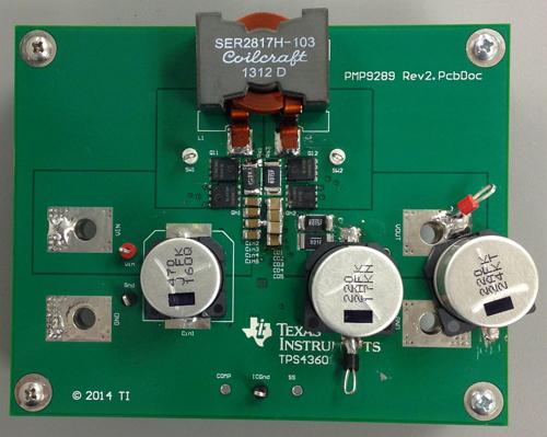

基于LM5175四开关降压升压控制器的电压调节电源参考设计包括原理图和CAD文件
PMP10507 根据配置接受 35V 输入电压并在 17 至 54V 输出电压范围内通过测试。此设计利用了 LM5175 - 一种宽输入电压范围的单电感器、四开关同步降压-升压控制器。此设计支持输入电压高于或低于输出电压的电压调节。开关频率设置为 200 kHz。此设计经过优化,接受 35V 稳压输入,输出电压可在 17V 至 54V 之间调节,最大输出功率为 170W。输出电压的调节方法是改变底部反馈电阻器。
主要特色
  • 高效率
  • 单电感器降压或升压电源
  • 高密度
  • 经过全面测试,提供测试报告
  • 170W 中等功率设计
  • 大范围可调输出
