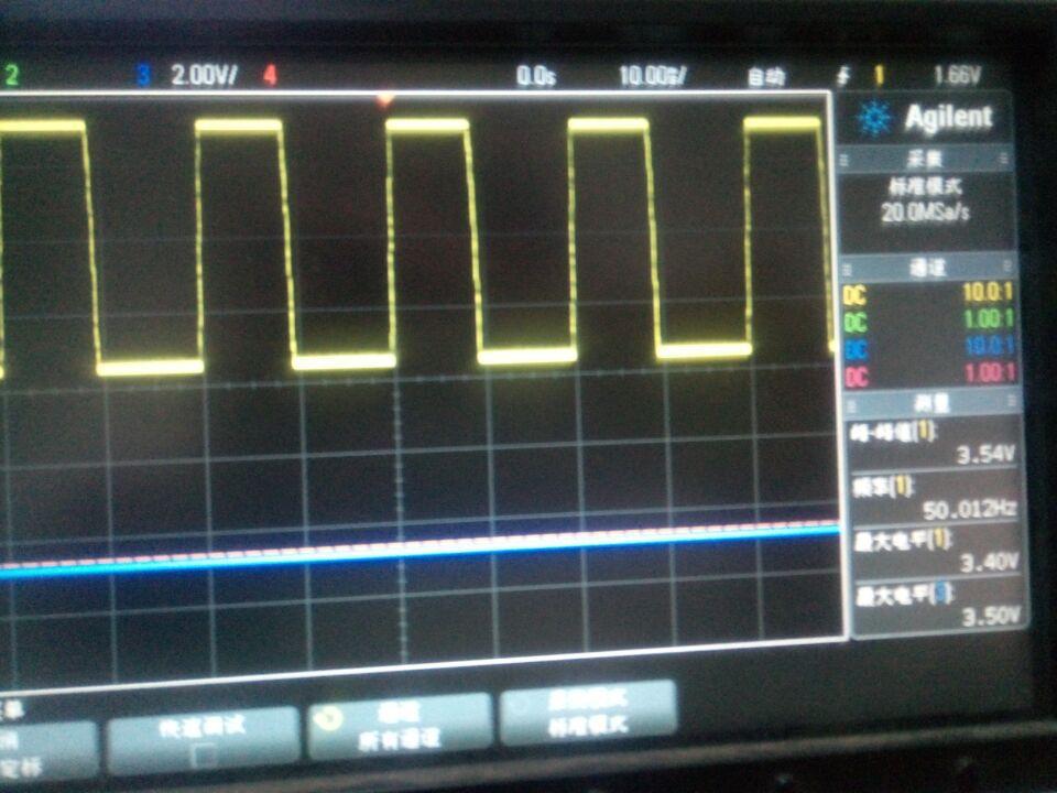

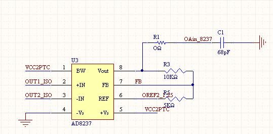

请教关于AD8237干扰问题
当AD8237的差分信号是悬空状态的时候,AD8237的输出有50hz的干扰。另外当我的差分信号上有高频干扰的时候,会影响到AD8237的电源输出,我的AD8237的供电电源是3.3v,我们是用来测量振动信号的,我们振动有信号的时候,惠斯通电桥会输出信号,我们信号的频率响应是30KHZ,但是可能会有振动的噪声有可能100MHZ的干扰,但是,竟然把AD8237的电源干扰了,求指导

陈桂兰
2018-8-13 07:25:06
参考Figure69,增加RFI滤波器,滤除高频干扰。

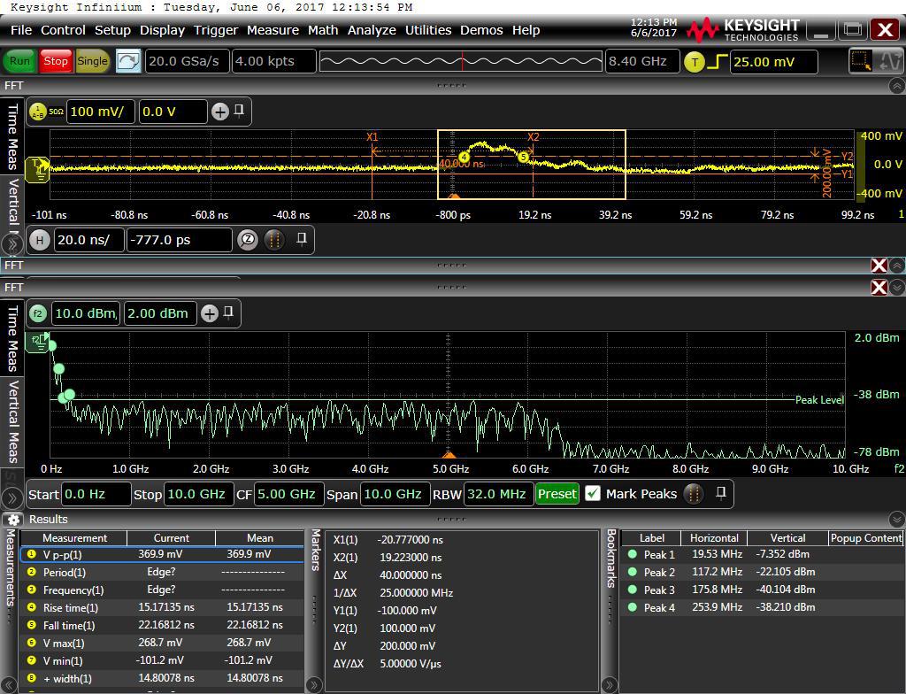

乔亚楠
2018-8-13 07:34:29
我有测试的惠斯通电桥用安捷伦的微分探针,差分信号输出如下:
所以我认为可能有高频率的部分。
安捷伦N2792A微分探针
安捷伦的差分探针的地和示波器的地没有共地
所以我认为我们应该增加隔离amplifie,你能推荐一种隔离amplifie。
我的惠斯通电桥是由四个1.65 K电阻,下面是实际测试的惠斯通电桥差分输出以及FFT分析。

王璐
2018-8-13 07:57:47
运放输入不能悬空,50Hz干扰可能来自交流电,这个问题不大,输入不要悬空就行。
对于高频100Mhz干扰电源的问题,按照guorock的回答做。另外在电源线上串联100Mhz的磁珠也有一定改善。
