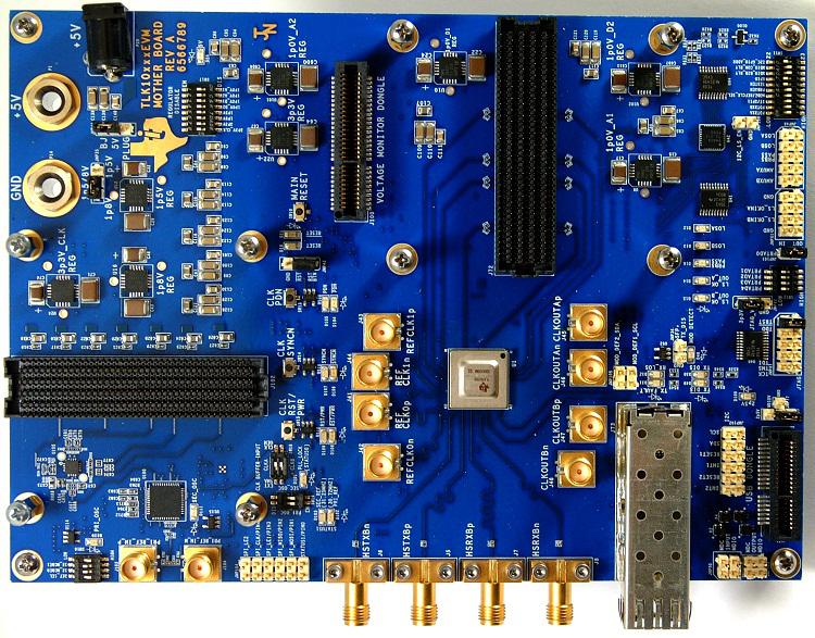

四通道SDI视频聚合与解聚参考设计包括主板和子卡示意图
这款经过验证的参考设计是一个完整的四通道 SDI 聚合与解聚解决方案。使用一个 TLK10022 将四个同步 HD-SDI 源聚合到一条 5.94 Gbps 串行链路中。串行数据经由铜缆或光缆传输;使用另一个 TLK10022 来解聚并无缝重现原始视频内容。
主要特色
  • 1:8 时钟分配器使源输入与聚合器同步
  • 将四个 720p HD-SDI 视频源合并到单条串行链路中,以便通过单个差分对或光纤传输
  • 在位于数百米之外的远程节点上恢复、解聚和无缝显示原始视频内容
  • 提供原理图、布局、测试数据和设计文档以便轻松重复使用
  • 低速和高速侧均集成自适应均衡和发送去加重功能,旨在减少抖动和增加传输距离
