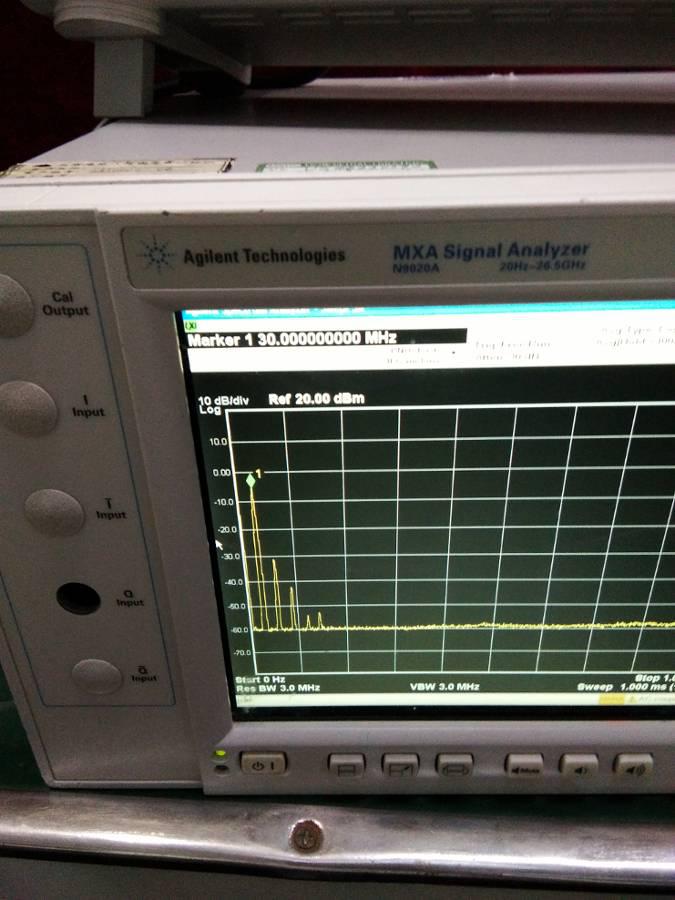

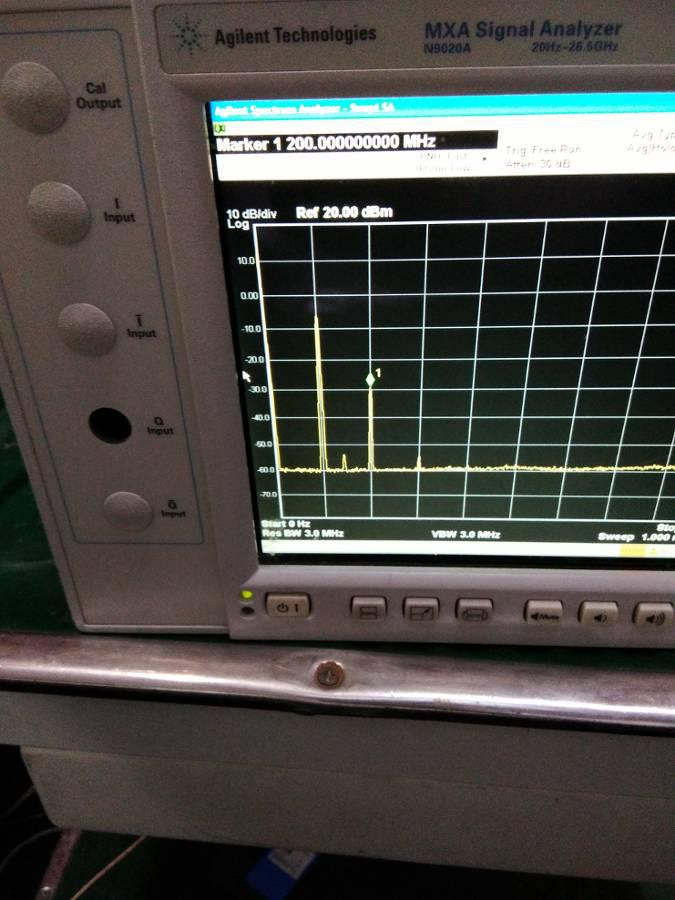

使用AD9739A生成信号,用
FPGA
的DDS生成信号,见图,谐波特别明显,尤其是2次谐波,信号连接方式参考的是芯片资料中连接90欧电阻及巴伦,时钟采用ADF4350产生,现在不知道问题出在什么地方,希望大神们帮助!图片中产生的信号频率分别为30MHz、100MHz和200MHz。

差分输出一般可以滤除偶数阶的谐波,可以看一下差分输出是否配出正常,

请问您的问题解决了吗?我遇到和您一样的问题,谐波很强
