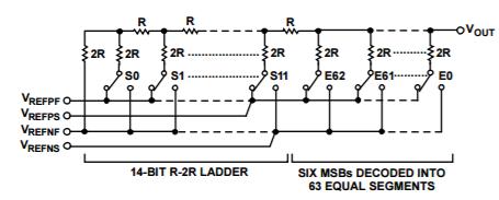

AD5791
AD5791是一款20位无缓冲电压输出数模转换器,具有1 ppm相对精度(1 LSB INL)和1 LSB DNL(保证单调性)。它提供令人惊叹的0.05 ppm/°C温度漂移、0.1 ppm p-p噪声和优于1 ppm的长期稳定性。AD5791包含一个精密R-2R结构,后者采用了最先进的薄膜电阻匹配技术。它采用最高达33V的双极性电源供电,可利用5V到VDD-2.5V的正基准电压和VSS + 2.5 V至0 V的负基准电压来驱动。AD5791使用多功能3线串行接口,其以最高达35 MHz的时钟速率工作,兼容标准SPI、QSPI™、MICROWIRE™和DSP接口标准。AD5791采用20引脚TSSOP封装。

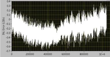

INL误差是在室温下于实验室中测量,AD5791输入码从零电平变化到满量程,码步长为5。利用8.5位DVM记录各码时输出缓冲器(AD8675)的输出电压。结果位于±1LSB规格以内。

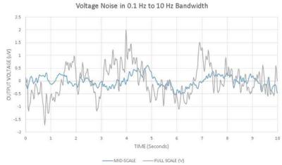

噪声
在中间电平时测得的噪声为1.1µV p-p,在满量程时测得的噪声为3.7uV p-p。选择中间电平码时,各基准电压源路径的噪声贡献被DAC衰减,所以中间电平码的噪声系数较低。

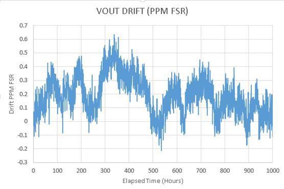

长期漂移
系统长期漂移是在25°C下进行测量。AD5791设置为+5V(3/4量程),输出电压在1000小时内每30分钟测量一次。观测到的漂移值小于1ppm FSR。

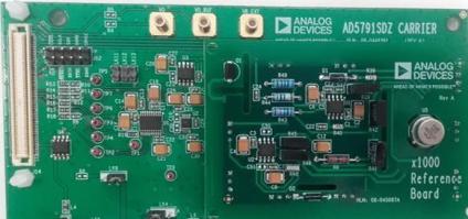

这个设计很赞的!原贴说跟AD5791的参考板类似的,参考板上有预留LTZ1000这个电压参考。
但是还是希望能早点看到这个完整设计,以及芯片选型、布局布线的建议!
不知道能否申请AD5791参考板(包含LTZ1000A)的所有样片呢?
