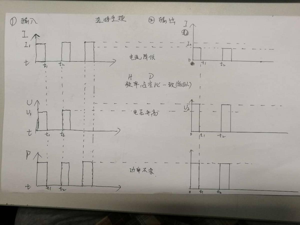

正常的DC电路,可以通过PWM实现,将电压U1,电流I1的输入,转换成指定的电压U2电流I2的输出。现在我们想实现脉冲的DC变换,现在又一个功率脉冲,希望将其电压UP1、电流IP1、脉宽WP1、重频FP1的脉冲,转换为UP2,IP2,WP2,FP2的脉冲(供能类似于dc电路中通过pwm调制实现一定输入情况下,对输出的动态调节功能)。其中电压范围3-5V,电流范围15-20A,输入重频范围500-2000Hz,脉冲宽度范围50us-1000us
WP1等于或者对应于WP2,FP1等于或者对应于FP2
这样的需求可以实现么?
如果可以实现,大概用什么方式或者器件(您说下相关的名词,我找找文献,现在没什么头绪)
需要注意的问题是什么?

频率也要变换,就基本不是 一个、几个通用件 可以简单实现了。
不明白楼主到底要什么,俺理解的思路,将输入脉冲转换成直流电压,然后转换成需求的脉冲输出,一定需要明白的是:输入的功率大于输出的功率。另外电流这个参数是由电源、负载一起决定的
输出 电压范围3-5V,电流范围15-20A,重频1000Hz,脉冲宽度100us 的脉冲,输入的功率,假设输出效率90%,至少要 50W ~ 112W,不知道楼主是固定条件就可以,还是要求可调。
如果固定参数,首先是足够功率的3 ~ 5V 直流电源,然后是合适的脉冲信号发生电路产生1000Hz,10%占空比的驱动脉冲(数字电路、MCU比较容易产生),使用合适的驱动IC,用大电流低电阻的MOSFET作为功率开关元件,应该可以得到满意的脉冲输出。
如果参数要求可调,加MCU吧。  当然电位器也可以做到

李淳鑫
2018-8-2 08:22:28
输出 电压范围3-5V,电流范围15-20A,重频1000Hz,脉冲宽度100us 的脉冲 ...
你好,非常感谢您详尽的回复。减弱条件,把对频率和脉宽的需求变为输入输出频率一致(不变),或者一一对应。电压,电流在一定范围内动态可调(类似pwm调制实现dc模块输出电压电流动态调整的功能)
