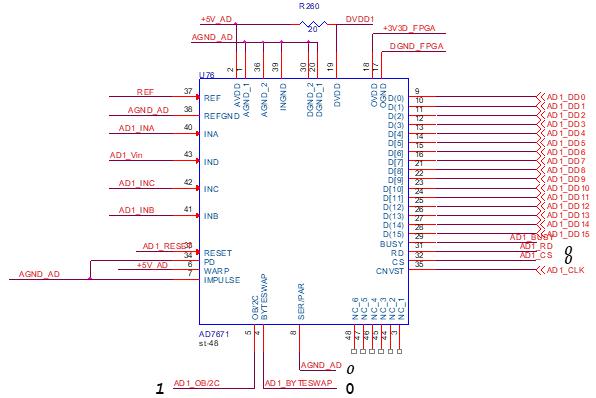

请问AD7671上电2分钟才能工作可能是什么原因?
AD7671上电2分钟左右才能开始正常工作,前面会一直采集到0电平(busy口无电平变化,内部未进行转换??);两路AD恢复正常时间不一致,但也就差个几秒钟。
配置端口都检查过了,配置口电压也是稳定的

1. 可以看一下你的AD7671原理图吗?
2. 请用示波器观察AVDD, DVDD, IOVDD, PD, RESET, /CNVST, BUSY信号的波形截图?

检查了下电路板 发现RESET没连 悬空的 如果是这个原因造成不工作 拿每次2分钟左右都会恢复正常工作
