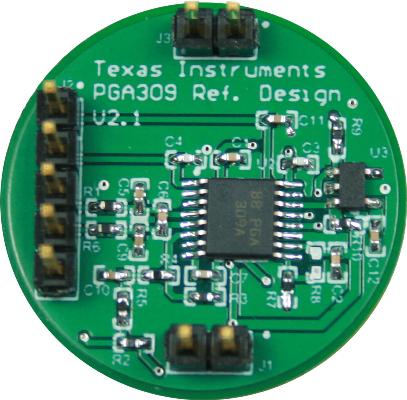

带电流回路的 EMC 兼容电桥传感器调节器模块TIPD126包括原理图和印刷电路板布局
这款电桥传感器调节器模块可为接地基准负载提供经过良好调节的电流输出。第一级使用混合信号可编程增益放大器 (PGA) 为差动电桥传感器电压提供线性化和温度补偿。第二级将 PGA 输出电压转换为电流,然后通过标准 4mA 到 20mA 电流环路传输电流。额外的电路可防止模块出现静电放电 (ESD)、电气快速瞬变 (EFT)、辐射和传导电磁干扰 (EMI) 以及雷击电涌。
