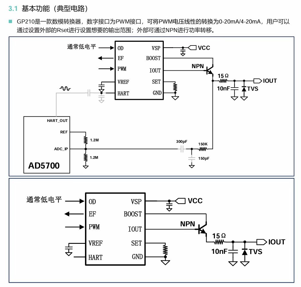

韩震
2025-3-18 14:58:25
可以试一下上海客益电子的GP210,性价比高,价格整包装2块含税
