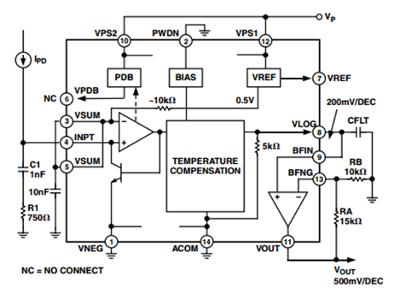

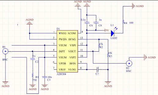

按照AD8304芯片手册原理图所示:

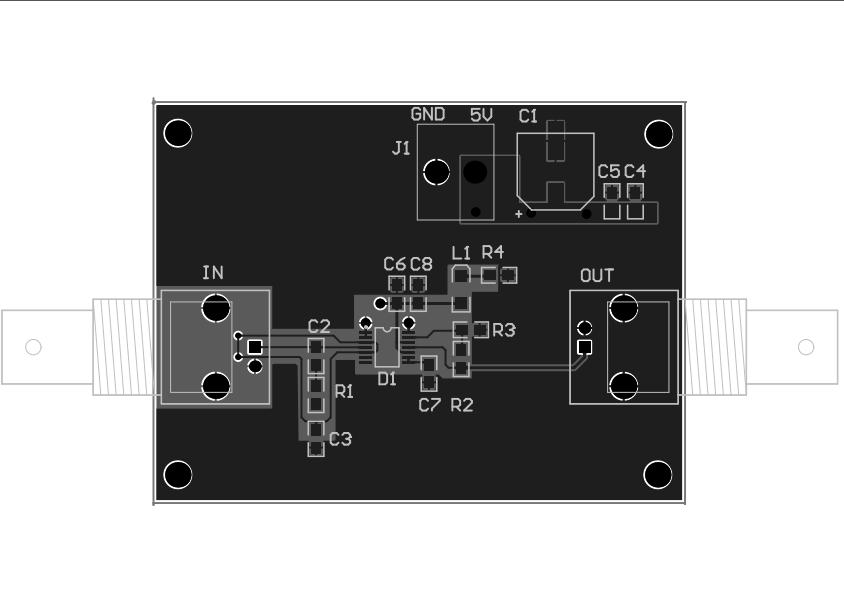

制作出
PCB
板:
注:输出buffer已设计成为跟随器。

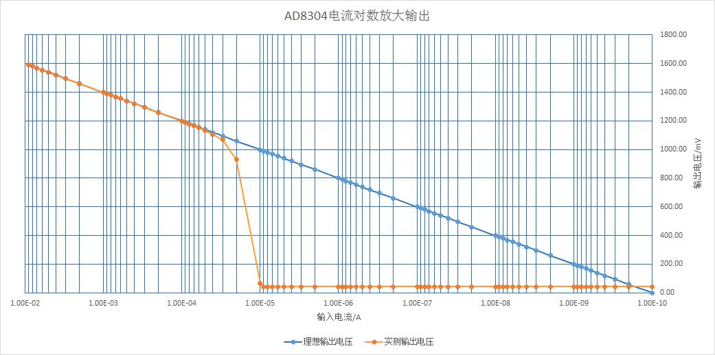

测试数据如下图:
当输入电流为50uA时,输出电压断崖式下跌。当输入电流降到10uA以下时,输出恒为43mV,与输入0电流时相等。
请问有哪位大神能帮忙解决下这个问题?是原理图设计问题,还是PCB板制作问题?为什么前面的对数特性非常好,但是在50uA以下会出现断崖式下跌?
恳请诸位解答,或者ADI工程师帮忙,感激不尽!

您好,这个问题后来解决了吗?我也遇到相同问题,10uA以下输出不正常。是因为布线问题吗?
