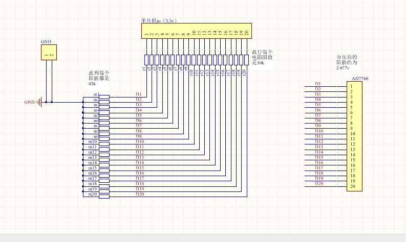

请问图中ad7760和单片机连接的电路是否可行?

请问这样的电阻分压网络是否可行?vdriver和dvdd为2.5v

建议用3.3V 到2.5V逻辑电平转换缓冲器。
图中的电阻分压,请用示波器测量保证信号完整性和时序。
