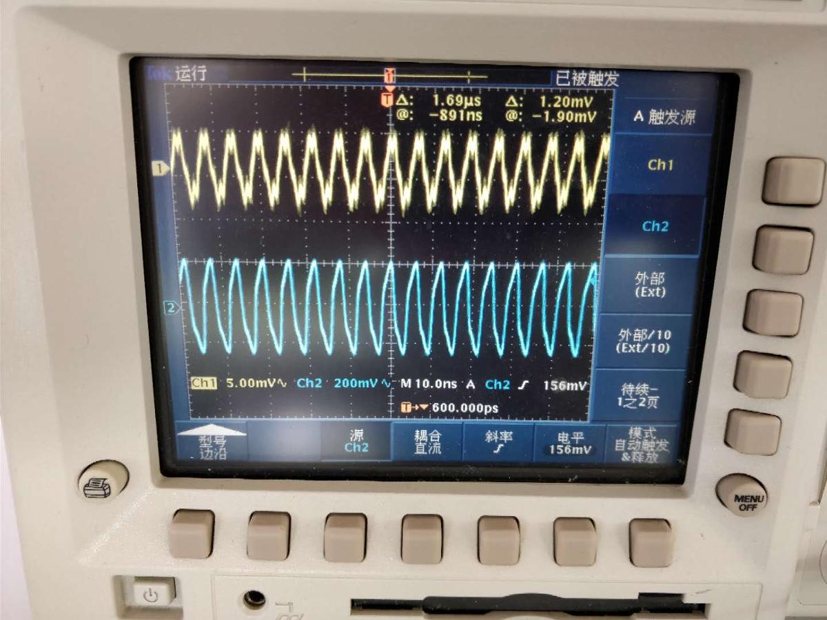

请问AD8306存在自激振荡现象,什么原因?
如题,AD8306应用限幅输出端口LMHI、LMLO,当输入信号较小或者无输入信号时,存在自激振荡现象,输出端存在500M左右的正弦信号;当将输入端短接同样会有这个现象。当输入信号较大时,不会出现震荡现象,可以正常放大信号,请教这个问题,谢谢!!(内部原理图如下:)

下图是只焊接此芯片电路部分所测试的输入输出信号波形(上边为输入测试点信号波形,下面是输出测试点信号波形),当拆下此芯片,无这种现象。望解答!!谢谢

怎么给的输入信号?购买渠道是?

上图的测试波形是没有输入信号的情况,当把输入或者输出短接、短接到地,同样还是有图示波形,只是幅度有些变化;
正常信号输入端是通过SMA同轴电缆输入到板子,经过滤波等输入到此放大器,此测试结果并没有焊接其他部分电路;
芯片一部分是在‘贸泽’买的,还有一部分是代理给申请的样片,都存在这种现象。目前没有找到原因。

示波器探头是容行性的, 直接用运放测试可能修改了运放的开环特性曲线. 建议: 可以输出端接一个小电阻,然后再测试一下?
