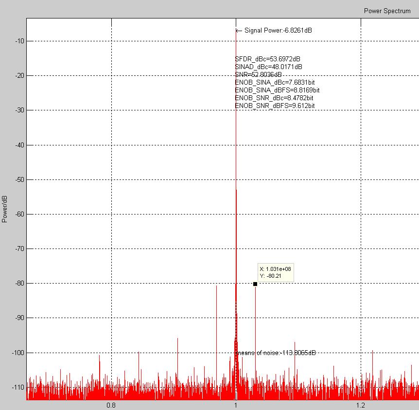

请问AD9625采样信号±3.1Mhz处有异常频谱怎么解决?
我在使用AD9625的时候,在采集信号的频谱中发现Fin±3.1Mhz处有个异常的频谱。
在排查问题的时候已经做了一些简单的测试。
     1,不同的输入信号频率,±3.1Mhz处总有这个信号频谱。
     2,改变输入信号功率大小,这个信号频谱的幅值也会随信号功率增大或减小。
     3,在时钟信号上也测量到有这个频谱,关闭sysref后,信号频谱消失。
在看AD9625手册的时候,ADI给出的信号频谱底部两侧好像也有两个小的谱线?
ad9625 的CLK和 SYSREF的电源好像是共用一个模拟电源?
如果是sysref耦合进去的,信号频谱功率应该是固定的,然而我现在测的这个频谱会随输入信号功率变化。
输入前端调理电路走线上打的有两对VIA会不会导致这种情况?
