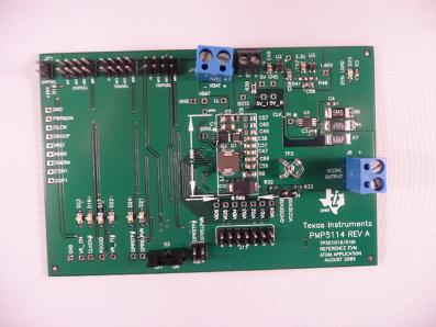

Intel IMVP6+ Atom CPU内核电源设计
            适用于嵌入式 PC 的高功率密度 Intel IMVP6+ Atom CPU 核心电源;这种设计通过使用分立的 ti NexFET 实现高功率密度和灵活配置,同时满足所有 Intel 规范
                                                   主要特色
  • 通过差动式电压和电流感应实现严密的电压和电流感应精度,且无论采用何种 PCB 布局均可实现精密调节
  • 总电源面积为 1 英寸 x 0.5 英寸
  • 提供多种设置来评估所有 Intel IMVP6+ CPU 核心电压稳压器功能
  • 通过板载的负载瞬变发生器进行轻松评估
  • 仅需 1x330uF 大容量电容器和 5x10uF MLCC 输出电容器
  • 最大管壳温度为 50 摄氏度(高侧 MOSFET)
