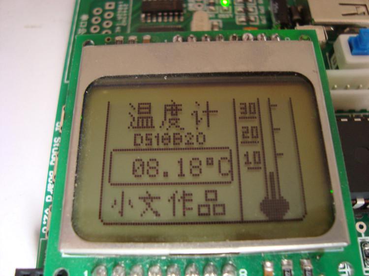

Nokia 5110_DS18B20显示程序
  • /**********Nokia 5110 LCD 显示程序***************/
  • /**********作者:郑文             ***************/
  • /**********芯片:AT89S52          **************/
  • /*功能:支持中文显示、字符显示、图片显示********/

  • LCD_Init(); //初始化液晶
  • LCD_Clear();
  •       /***********指定地址显示汉字(x,y,table)*********************/
  •        /***********取点(x,y,byte数据)*************/
  •        /*其中X=[0,83] Y=[0,5] byte 显示是从下到上 */
  •     nokia_5110_picture();
  • LCD_set_XY(42,3);
  • LCD_write_char(124);
  • LCD_write_char('C');

  • while(1)
  •    /********温度数据的读取和转换*************/
  •     tem_read=ReadTemperature();
  •     tem=tem_read*1000;             //温度精确到小数点后一位08.1.8
  •     tem_h=tem/10000+0x30;     //温度高位
  •     tem_l=( tem-(tem_h-0x30)*10000 )/1000+0x30; //温度低位
  •     tem_f=( tem-(tem_h-0x30)*10000-(tem_l-0x30)*1000 )/100+0x30;
  •     tem_f1=( tem-(tem_h-0x30)*10000-(tem_l-0x30)*1000-(tem_f-0x30)*100 )/10+0x30;
  •     tem_f2=( tem-(tem_h-0x30)*10000-(tem_l-0x30)*1000-(tem_f-0x30)*100-(tem_f1-0x30)*10 )+0x30;
  • //Delay1ms(5);
  •   LCD_set_XY(12,3);
  •   LCD_write_char(tem_h);
  • // Delay1ms(5);
  •   LCD_write_char(tem_l);
  • // Delay1ms(5);
  •   LCD_write_char('.');
  • // Delay1ms(5);
  •   LCD_write_char(tem_f);
  • // Delay1ms(5);
  •   LCD_write_char(tem_f1);
  •   //Delay1ms(5);
  •   moni_temp=((tem_h-0x30)*10+tem_l-0x30)+1;//加1是修正值
