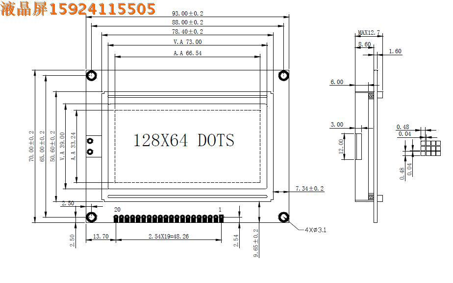

3.外形尺寸图

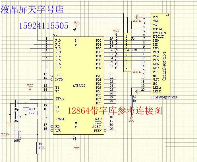

5.参考电路连接图

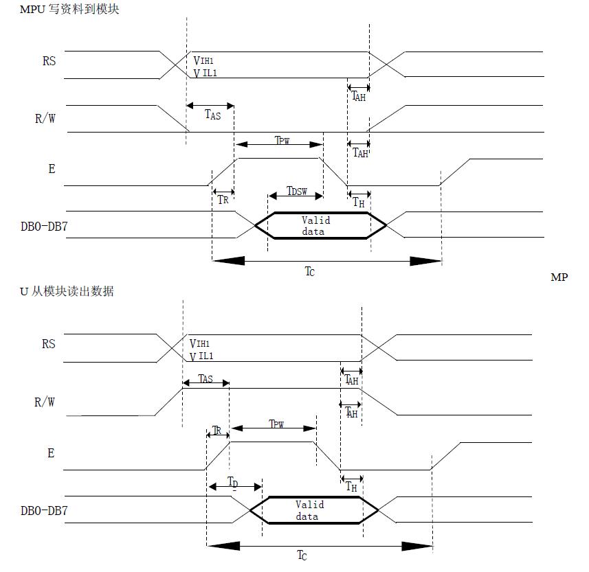

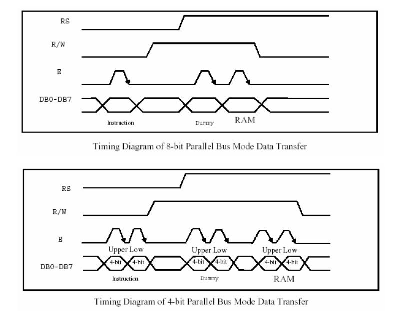

1.并列接口传输讯号
      当 PSB 脚接高电位时,模块将进入并列模式,在并列模式下可由指令DL FLAG 来选择8-位或4-位接口,主控制系统将配合( RS , RW , E , DB0..DB7 )来达成传输动作。
从一个完整的流程来看,当下设定地址指令后(CGRAM,DDRAM)若要读取数据时需先DUMMY READ 一次,才会读取到正确数据第二次读取时则不需DUMMY READ 除非又下设定地址指令才需再次DUMMY
READ。在4-位传输模式中,每一个八位的指令或数据都将被分为两个字节动作:较高4 位(DB7~DB4)的资料将会被放在第一个字节的(DB7~DB4)部分,而较低4 位(DB3~DB0)的资料则会被放在第二个字节的(DB7~DB4)部分,至于相关的另四位则在4-位传输模式中DB3~DB0接口未使用。
相关接口传输讯号请参考下图说明:

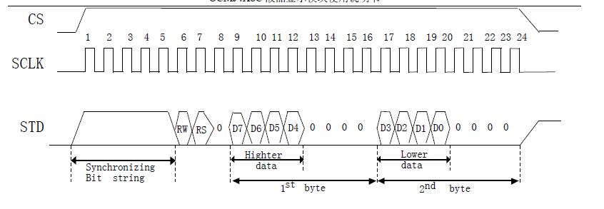

2.串行接口与串行传输资料
当 PSB 脚接低电位时,模块将进入串行模式。从一个完整的串行传输流程来看,一开始先传输启始字节,
它需先接收到五个连续的〝1〞(同步位字符串),在启始字节,此时传输计数将被重置并且串行传输将被
同步,再跟随的两个位字符串分别指定传输方向位(RW)及寄存器选择位(RS),最后第八的位则为〝0
〞。在接收到同步位及RW 和RS资料的启始字节后,每一个八位的指令将被分为两个字节接收到:较高4
位(DB7~DB4)的指令资料将会被放在第一个字节的LSB 部分,而较低4 位(DB3~DB0)的指令资料则
会被放在第二个字节的LSB部分,至于相关的另四位则都为0。
串行传输讯号请参考下图说明:
3.8 位并行连接时序图
