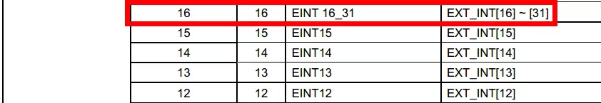

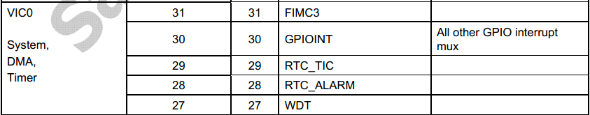

S5PV210中断源分为四组VIC0-3,每组32个中断源(有的缺省)。例如:EINT16_31属于VIC0第16位;

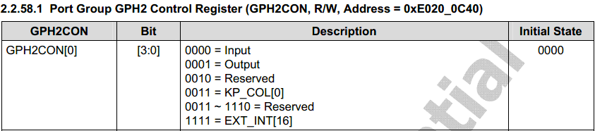

EINT16是属于一个GPIO口---GPH2_0,我开发板上GPH2_0 是接的的一个按键,这里就以一个按键按下触发中断为例。首先当然的先配置该GPIO的工作模式进行配置:
这里肯定是选择GPH2CON |= 0xF;        //1111---EXT_INT[16]

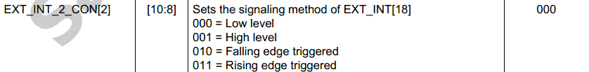

外部中断共有四组EXT_INT0-3,其中EXT_INT[16] 就属于EXT_INT2
EXT_INT_2_CON |= 1<<1;// 010 这里选择下降沿触发
EXT_INT_2_MASK &= ~(1<<0);// 0 不屏蔽

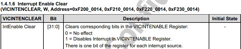

在中断还没配置前需要先关闭中断,关闭中断的寄存器
只需将VICI0INTENCLEAR= 0xffffffff; //关闭所有中断。

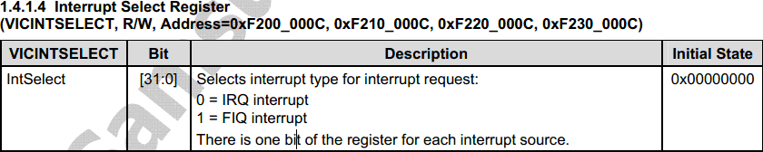

接下来就该配置中断了,s5pv210中断分为两种:IRQ interrupt 和  FIQ interrupt,这里选择的是IRQ,
为了省事这里我将VIC0组的中断源全部配置成了IRQ,其实用哪个中断源就配置哪个才是正确滴;
VIC0INTSELECT=0x0; //将中断配置成IRQ

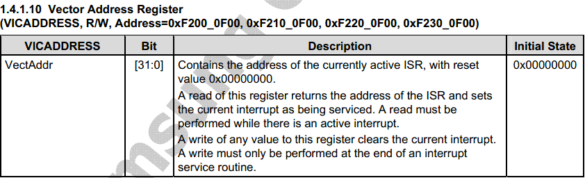

中断当然要得有中断处理函数,处理函数的地址被存放在VICADDRESS中:
在处理函数未被定义时,可先将该寄存器清零,当然复位值就是0,为了保险嘛:VIC0ADDRESS=0x0;//清除中断处理函数的入口地址

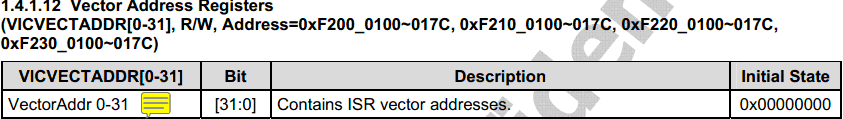

清除后就该定义我们的处理程序了,处理函数名随便取,我们要取的是其地址,定义好后 我们就该把其地址装载到VIC0VECTADDR中
VectorAddr0-31代表这VIC0-3组内的32个中断源的地址,地址是32位占四个字节,所以中断源地址得x4.      例如:EINT16属于VIC0组第16个,EINT16的地址为Address=0xF2000100+16x4
(看清楚了哦,清除处理函数地址用的是VICADDRESS寄存器,而装载却用的是VICVECTADDR寄存器,是不同的两个地址)

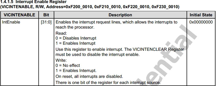

处理函数也配置好了,接下来就只剩下开启中断了
void intc_enable(unsigned long intnum)
    unsigned long temp;
    if(intnum<32)
        temp = VIC0INTENABLE;
        temp |= (1<
       VIC0INTENABLE = temp;
VIC0INTENABLE 中写1即可,到这里一个EINT16就配置好了。你可以在中断服务函数中实现你想要的功能了,
