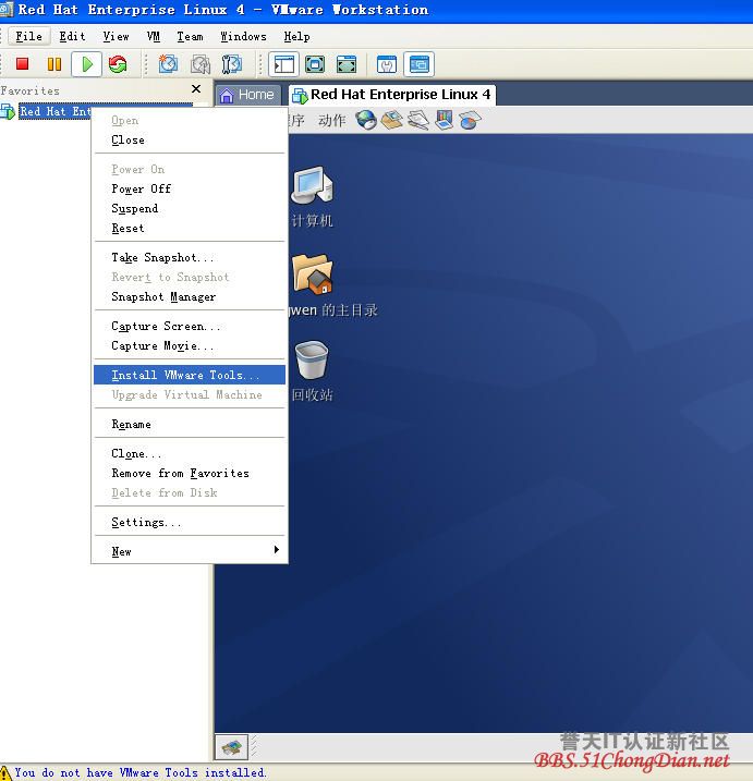

1、鼠标右键点击VMware界面左侧中的虚拟系统,选择“Install VMware Tools”
注意:虚拟机必须处在开机状态,关机时无效。如下图:
