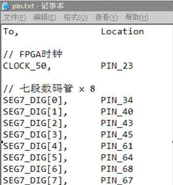

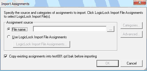

方法一:Import Assignments 步骤1:
使用记事本或类似软件新建一个txt文件(或csv文件),按如下格式编写管脚分配内容(不同的开发版,其内容也不同,本文以我使用的DIY_DE2开发板为范例)。【这种方式格式最为简单】
注意:To和Location两个关键字中间有一个半角逗号
图1 pin.txt
步骤2:
在QII软件中,选择“Assignments-> Import Assignments”。如图所示,导入xxx.txt或者xxx.csv文件即可
图2 导入pin.txt

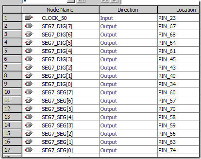

步骤3:
在QII软件中,选择“Assignments-> Pin”标签(或者点击 按钮) ,打开Pin Planner,验证管脚是否分配正确。
图3 验证管脚是否分配正确

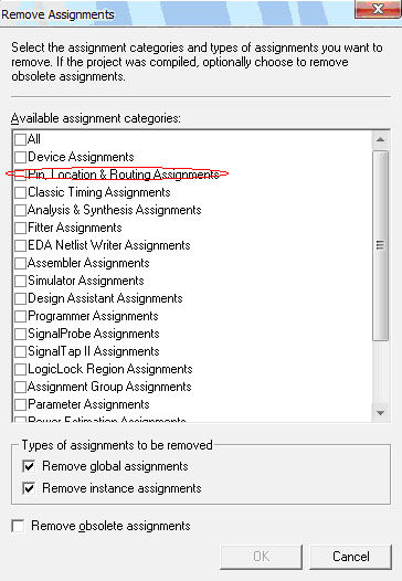

方法二:导入source xxx.tcl文件 步骤1:
在QII软件中,使用“Assignments-> Remove Assignments”标签,移除管脚分配内容,以确保此次操作,分配的管脚没有因为覆盖而出现错误的情况。
图4 Remove Assignments
注:在未执行任何管脚分配操作新工程中,可跳过步骤1。

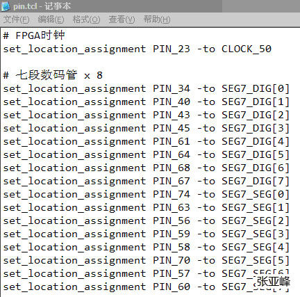

步骤2:
使用记事本或类似软件新建一个tcl文件,按如下格式编写管脚分配内容(不同的开发版,其内容也不同,本文以我使用的DIY_DE2开发板为范例)。
注意关键字set_location_assignment和-to的用法。
图5 pin.tcl

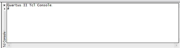

执行pin.tcl
方法1:在QII软件中,使用“View-> Utility Windows-> Tcl Console”标签,打开Quartus II Tcl Console。执行语句:
图6 source pin.tcl

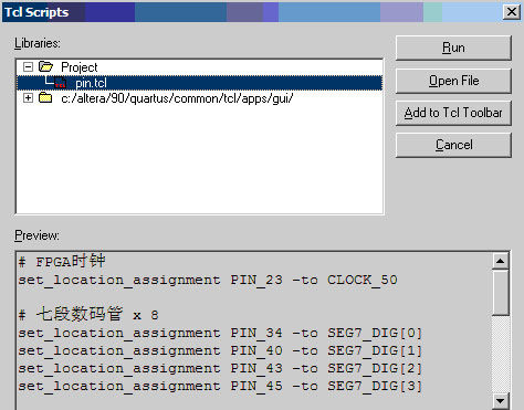

方法2:在QII软件中,使用“Tools-> Tcl Scripts …”标签,打开Tcl Scripts。
图7 Tcl Scripts
选择pin.tcl,选择“Run”标签,执行Tcl文件。

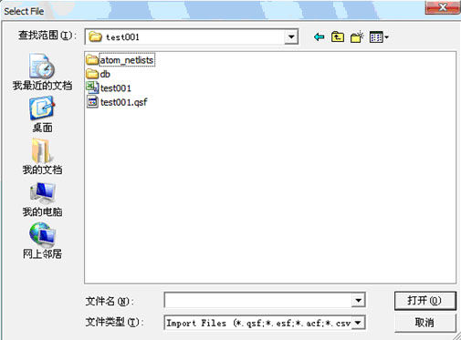

加载:
使用已经有的引脚文件时,在选项assignment -> Import assignment,中可以选择要加载的引脚文件。此时,可以加载qsf 和 csv(或txt)文件。
