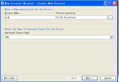

  • 打开Project Navigator后,选择File → New Project,弹出新建工程对话框;
  • 在工程路径中单击“…”按钮,将工程指定到如下目录D: \02. V4_lab,单击确定;
  • 在工程名称中输入led,点击Next按钮,如图1.1所示;
图1.1

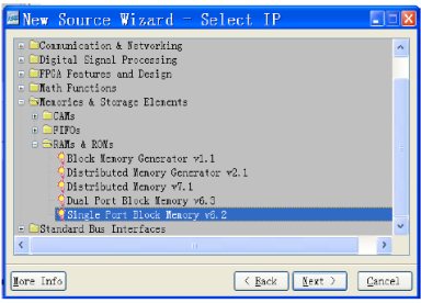

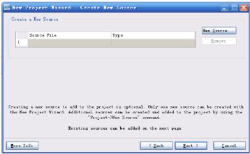

  • 单击Next按钮,弹出创建新资源(Create New Soure)对话框,可以使用这个对话框来创建新的HDL资源文件,或者也可以创建工程后,新建HDL资源文件,如图1.3
图1.3

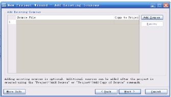

  • 单击Next按钮,弹出添加存在资源对话框;可以使用这个对话框来添加已经存在的HDL资源文件,或者也可以创建工程后,添加HDL资源文件;在本实验中我们采用创建工程后,添加HDL资源文件的方式,如图1.4
图1.4

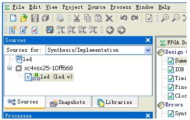

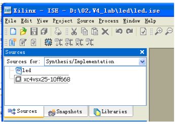

  • 单击Next按钮,将弹出工程建立完成对话框,单击finish按钮完成工程建立流程;
  • 观察工程资源管理窗口,将会看到工程已经建立成功如图1.5
图1.5

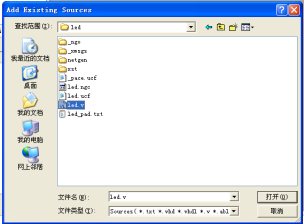

  • 添加HDL资源文件
  •      选择Project → Add Source命令,弹出的文件添加对话框;或者右键单击Sources中的led弹出的文件添加对话框,如图1.6
图1.6
  •      在弹出的对话框中将文件添加路径指向D:\02.V4_lab.2led文件夹下,选择led.v文件,单击Open按钮,如图1.7
图1.7

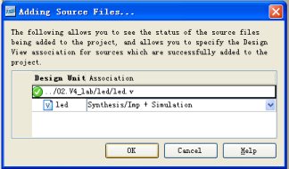

  •      在弹出的对话框框中单击OK,如图1.8
图1.8

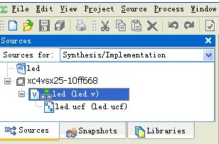

  •      单击OK按钮。资源文件添加完成如图1.9
图1.9

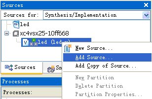

  • 工程的Sources窗口,右键单击Sources中的led.v文件,弹出的文件添加对话框,如图1.11
图1.11

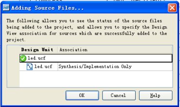

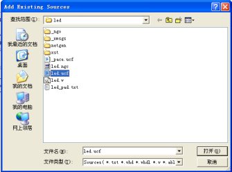

  • 添加led.ucf文件,顺序与上述添加HDL资源文件相类似如图1.12-1.14
图1.12 鼠标左键单击“打开(O)”
图1.13 鼠标左键单击“OK”
图1.14 鼠标左键单击“led左侧+”

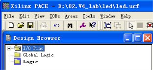

  • Processes窗口,扩展User Constraints并双击Assign Package Pins打开PACE,如图1.15注意在PACE能启动之前必须先进行综合。
图1.15

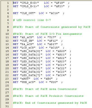

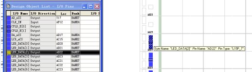

  • PACE中浏览Design Object ListI/O Pins窗口,可看到所列的信号名称和信号方向是Output还是Input。在Loc栏里每个信号对应的FPGA的管脚。信号连接如下,在FPGA的管脚分配需查看原理图,如图1.16
CLK_IN: 管脚编号为AF12
LED_DATA[0]: 管脚编号为AD20
其余管脚在此就不一一列出了。
图1.16
  • 在所有信号链接完成后,然后选择保存文件,如图1.17箭头所示位置;
图1.17
  • Device Architecture窗口放大直到可以看清每个管脚;如图1.18
注意:图中粉红色彩条说明管脚在同一个bank中。单击每个蓝色I/O管脚,则对应着Design Object List-I/O Pins窗口相应的管脚。
图1.18
  • 单击菜单栏中的File → Exit,退出PACE
  • 单击工程中Sources窗口中的led.ucf文件,然后双击Prosesses窗口中User Constraints目录下的Edit Constraints (Text),就可以看到由PACE生成的led.ucf管脚约束文件;当然我们也可以使用该命令,直接在文本中编写led.ucf文件;
图1.19

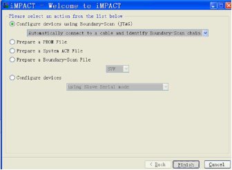

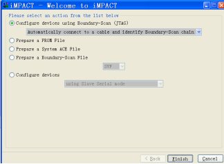

  • 下载配置FPGA
  • 在工程的Sources窗口单击顶层文件LED.v文件,展开Processes窗口中的Generate Programming File,双击Configure Device (iMPACT),如图1.20
图1.20
  • 弹出Welcome iMPACT对话框后,选择“Configure devices using Boundary-Scan(JTAG)”,单击Finish按钮,如图1.21
图1.21

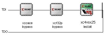

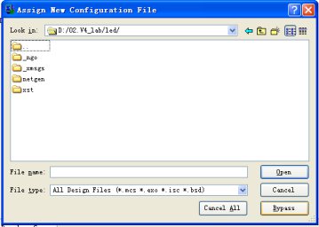

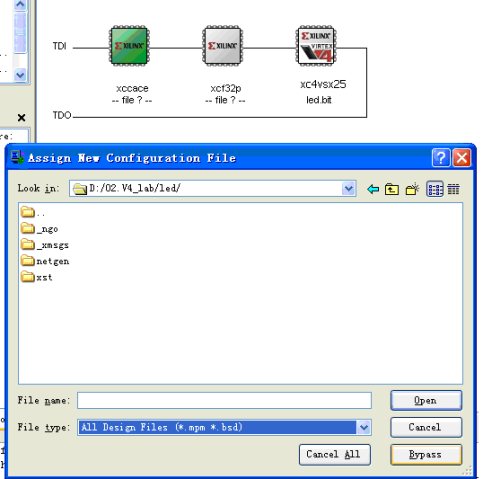

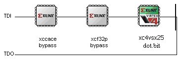

  • 在弹出的器件添加对话中,第一个器件选择bypass按钮,如图1.22;第二个器件也选择bypass按钮,如图1.23
图1.22
图1.23

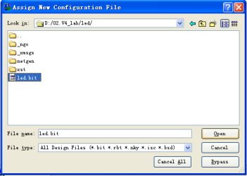

  • 最后一个器件单击所要下载的led.bit文件(此文件所在目录不可有中文),单击Open按钮,如图1.24;会弹出如图1.25“Add Virtex-/II Pro/Virtex04...”对话框,单击OK按钮后弹出一个警告信息,单击OK按钮;
图1.24
图1.25
  • 单击xc4vsx25这个device,变成绿色,且 iMPACT Processes Operations窗口出现可执行的操作; 如图1.261.27
图1.26
图1.27

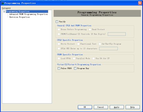

  • 在图1.27中,双击iMPACT Processes Operations窗口中的Program,或者在图1.26中,直接右键单击xc4vsx25这个device,选择Program。会弹出Programming Properties对话框,如图1.28所示,单击OK按钮;
图1.28
程序开始下载,如果下载程序成功则出现Program Succeeded,否则如果失败则出现Program Failed,需要重新查找问题(尝试重新下载或者断电后重新下载程序);

  • 在弹出的器件添加对话中,第一个器件选择bypass按钮;第二个器件也选择bypass按钮
最后一个器件单击所要下载的dot.bit文件(此文件所在目录不可有中文),单击Open按钮,弹出“Add Virtex-/II Pro/Virtex04...”对话框,单击OK按钮后弹出一个警告信息,单击OK按钮;

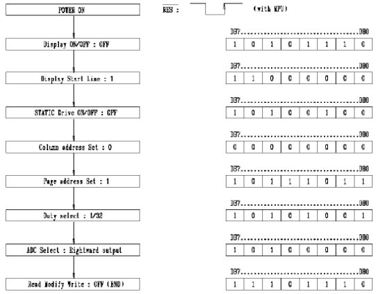

1LCD芯片介绍

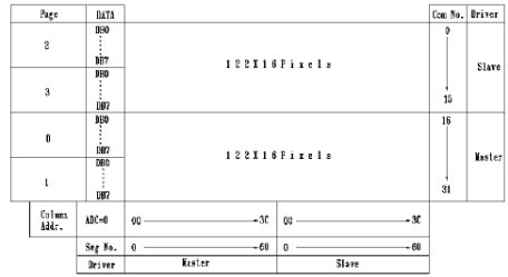

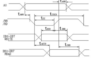

LCD模块采用是LCM122326图形点阵模快,该模块是由2块NJU6450芯片构成,不带字库。其工作时序图如下图所示:
LCD模块行列分配:
LCD初始化如下所示

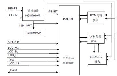

2 例程包含文件
  • main.v:程序顶层文件,实现LCD的初始化以及液晶显示;
  • v4_dcm.xawDCMIP核,将外部输入时钟(50M)进行10分频;
  • CLK_DIV.v:系统运行时钟分频文件,将系统运行时间进行分频,提供100K的模块处理时钟;
  • LCD_DISPLAY.vLCD初始化,以及数据显示文件;
  • LCD_WRITE.vLCD写操作函数文件;
  • v2_lcd_ziku.xco:汉字字库存储文件;
  • main.ucfFPGA用户约束文件。

3 模块划分图
4 Memory 模块的建立及其例化

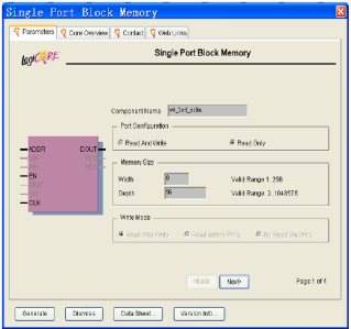

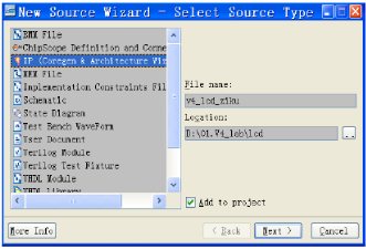

  • 双击Processes窗口中的Creat New Source,弹出新资源向导窗口;
  • 在弹出新资源向导窗口,选择IP (CoreGen & Architecture Wizard),在File name 栏里输入v4_lcd_ziku

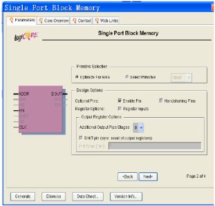

  • 单击Next按钮,弹出Select IP窗口,依次展开Memories & Storage ElementRAMs & ROMs目录,选择Sigle Port Block Memory V6.2
  • 单击Next按钮,显示新建资源信息,单击Finish按钮;
  • 弹出Sigle Port Block Memory窗口,在Port Configuration选项卡中选中Read OnlyMemory Size选项卡中Width 填写8Depth填写96Write Mode 选项卡中选中Read After Write;单击Next命令;
  • 单击Next按钮,Primitive Selection选项卡中选中 Optimize For AreaDesign Options选项卡中选中 Enable PinOutput Register Options 选项卡中Additional Output Pins Stages 填写 0,单击next命令;

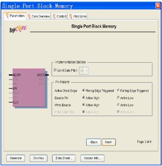

  • 单击Next按钮,不选中Implementation Option选项卡;管脚极性选项卡中选择上升沿有效或者高电平有效;

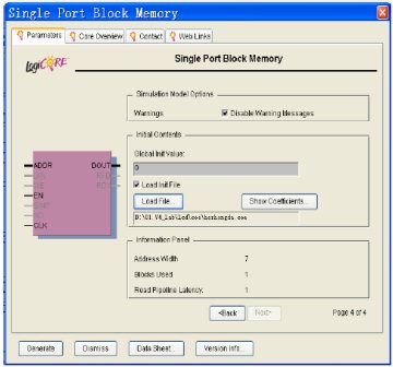

  • 单击Next按钮,Simulation Mode Options选项卡中选中Disable Waring MessagesInitial Contents选项卡中 Global init Value 填写 0,选中 Load Init File添加hezhongda.coe(路径为D:\02.V4_lab lcdcoe);
  • 单击 Generate 命令,生成v4_lcd_ziku.xco文件;

  • 打开ISE8.2,装载lcd.ise工程文件;
  • 双击Configure Device (iMPACT)命令。弹出Welcome iMPACT对话框后,选择Configure devices using Boundary-Scan(JTAG),单击Finish按钮;
  • 在弹出的器件添加对话中,第一个器件选择bypass按钮。最后一个器件单击所要下载的载main.bit文件;
  • 单击xc4vsx25这个device,变成绿色,且 iMPACT Processes 窗口出现可执行的操作;
  • 双击iMPACT Processes 窗口中的Program,或者直接右键单击xc4vsx25这个device,选择Program。弹出Programming Properties对话框,单击OK按钮;
  • 程序开始下载,如果下载程序成功则出现Program Succeeded,否则如果失败则出现Program Failed,需要重新查找问题(尝试重新下载或者断电后重新下载程序);
