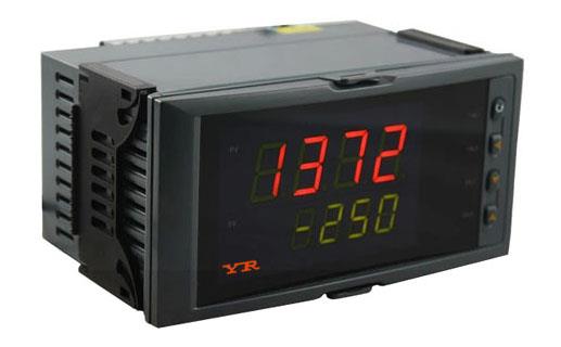

国产数显表当前的发展与进步
数显表近年来发展很快,它目前已经全面取代了以前由动圈式显示仪所占据的显示仪表市场,并在电动单元组合仪表、数据采集系统中大量部分应用。目前全国已有数百家生产数显表的工厂,市场占有率高的工厂年产量达到数十万台。

1、外形及结构
以往动圈式仪表的外形尺寸只有按中国标准规定的横式(160×80mm)或竖式(80×160mm)两种,现在已经发展到到横式、竖式及方形三大类,而且有符合IEC国际标准的几种外形尺寸,如横式96×48mm,竖式48×96mm,方形96×96mm、72×72mm、48×48mm。其深度尺寸也大大减少。
数显表外壳已普遍采用硬塑料制成,国际通用的卡入式结构已取代老式的紧固螺栓、紧固条固定结构,在仪表盘上安装固定只需将机身往仪表盘安装孔内一推,仪表两侧的塑料弹性卡即可紧紧将仪表固定在盘上。接线端子排与仪表芯体的连接有的已采用类似插接件的插拔式(如昌晖仪表、虹润仪表等),当校验及检查仪表时可直接拔出芯体而不必拆掉接线。为了防止灰尘、水分及有害气体的侵蚀,线路板上往往涂有三防漆,如昌晖仪表制造有限公司在线路板上涂有美国LOCtiTE保护膜。
