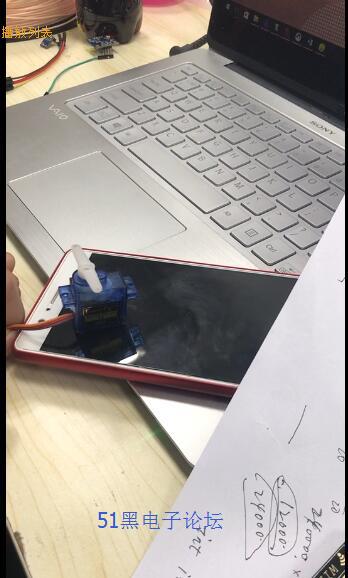

使用stm32的delay函数输出PWM驱动舵机的源码
使用STM32的delay函数输出pwm信号,用来驱动舵机。
大家通过这个可以理解pwm信号的原理。附件是视频。
视频截图:

main.c
  • void Delay(int n)
  •         n*=100;
  •         while(n>0)
  •                 n--;
  • void main(void)
  •         int i;
  •         LED_GPIO_Config();
  •         LED1_ON;
  •         Delay(10000);
  •         LED1_OFF;
  •                 while(1)
  •                         for(i=60;i<=360;i++)
  •                 GPIO_SetBits(GPIOB,GPIO_Pin_0);
  •                 Delay(i);
  •                 GPIO_ResetBits(GPIOB,GPIO_Pin_0);
  •                 Delay(2400-i);
  •         for(i;i>60;i--)
  •                 Delay(i);
  •                 Delay(2400-i);
        舵机旋转.zip
