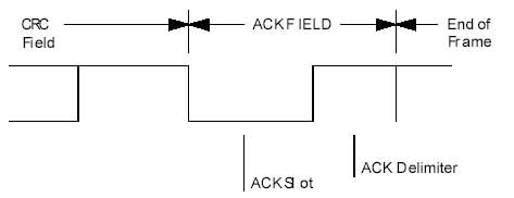

CAN协议里对ACK(应答场)有如下的描述:
应答场长度为2个位,包含应答间隙(ACK SLOT)和应答界定符(ACK DELIMITER)。在应答场里,发送站发送两个“隐性”位。当接收器正确地接收到有效的报文,接收器就会在应答间隙(ACK SLOT)期间(发送ACK信号)向发送器发送一“显性”的位以示应答。
应答间隙:所有接收到匹配CRC序列(CRC SEQUENCE)的站会在应答间隙(ACK SLOT)期间用一“显性”的位写入发送器的“隐性”位来作出回答。
ACK界定符:ACK界定符是ACK场的第二个位,并且是一个必须为“隐性”的位。因此,应答间隙(ACK SLOT)被两个“隐性”的位所包围,也就是CRC界定符(CRC DELIMITER)和ACK界定符(ACK DELIMITER)。

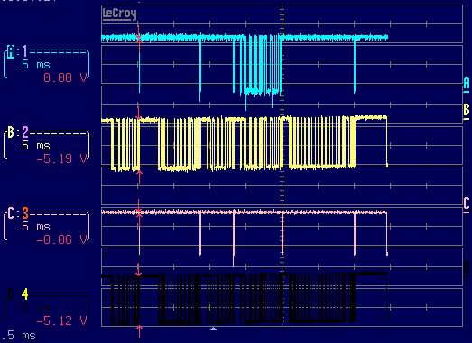

下面我们通过一个实例来看看CAN节点是如何进行ACK SLOT的动作的。我们抓取一个总线上面的信号波形,此波形已经是通过82C251解码过后的。
此主题相关图片如下:

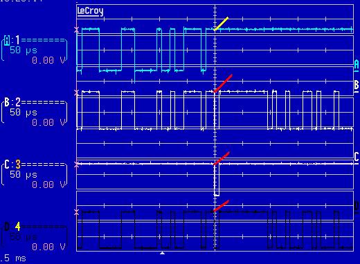

抓取的波形,图中的四个通道分别表示两个节点的CANTX和CANRX,其中通道A,B表示NODE 1的CANTX和CANRX,通道C,D表示NODE 2的CANTX和CANRX。将其正对坐标中轴的部分展开,得到如下的图形,由上图我们清楚的看到,NODE 1的CANTX在接收到数据后立即响应,即向外发送数据,当数据发送完毕,到了ACK的时间内,见下图中黄色图标处,NODE 1的CANTX发送两个隐性位,而对于NODE 2,当发送者NODE 1的CANTX到了报文的ACK时间,NODE2也接收完数据,如果CRC校验通过,则NODE2的CANTX会相应的发送显性位,即通道C的红色图标处。如果总线上存在NODE 3和NODE 4或是更多NODE,则波形相同。图中的B和D都是CANRX,所以都有ACK的显性位出现。

我们认为,发送者在发数据的时候,CANTX在发送数据,而CANRX同时也在接收数据,当发送者发送ACK为隐性时,接收到的ACK SLOT一定要是显性才会正确。那么,当有节点正确接收到了数据,在ACK SLOT填上显性位后,接收错误的节点这时候会如何呢?接收错误的节点就会马上发送错误帧,一般是发送连续的6个0或1,根据CAN的位填充原理,当有五个连续的0或1出现时,为了传送中的同步,必须插入一个反相位的BIT作为填充位,如果连续出现6个或以上的相同信号,则此次传送错误,数据将被丢弃。故当发送者收到这个错误帧后,便会知道发送出错,并试图重发数据。
