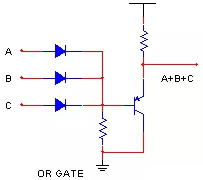

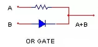

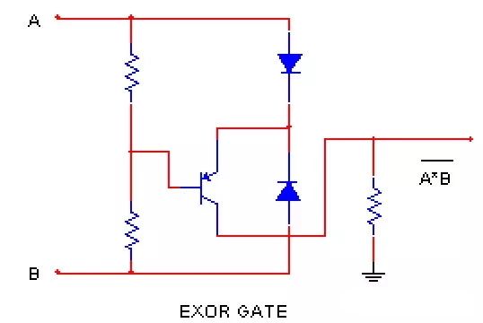

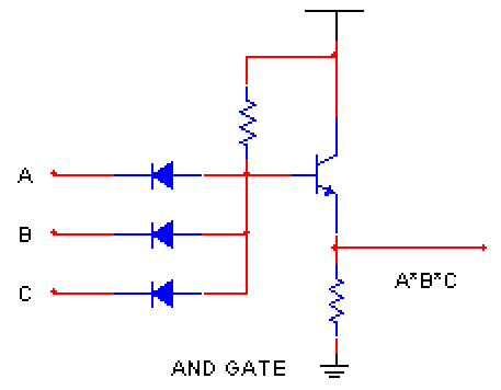

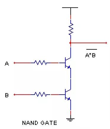

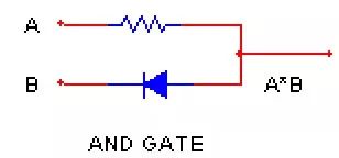

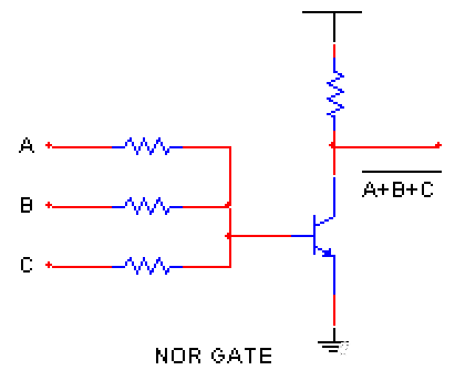

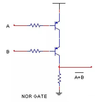

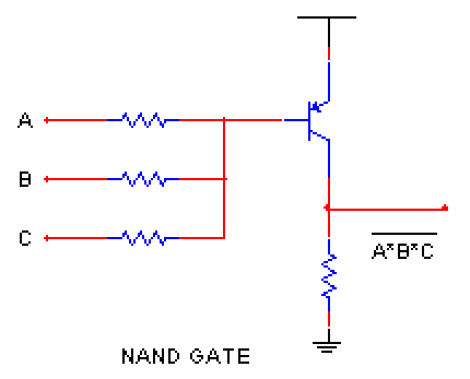

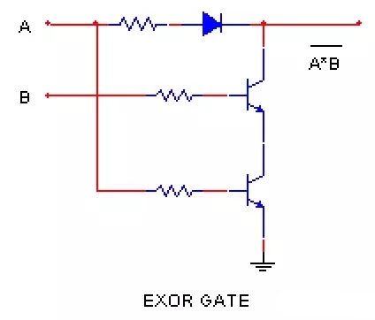

有时候我们搭电路时只需要实现一个简单的逻辑,但用一个4门的集成电路来设计未免过于昂贵与占面积,而且IC里没用到的门电路又必须拉高或拉低,相当烦琐。鉴于简化电路的需要我整理了一套用三极管、二极管、电阻组成的逻辑门电路,可实现2输入或3输入的AND,OR,NAND,NOR,EXOR操作。

或非门

异或门
三输入与非门
三输入或非门
