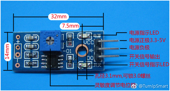

1.光敏传感器模块原理
光敏传感器是利用光敏元件将光信号转换为电信号的传感器,它的敏感波长在可见光波长附近,包括红外线波长和紫外线波长。光传感器不只局限于对光的探测,它还可以作为探测元件组成其他传感器,对许多非电量进行检测,只要将这些非电量转换为光信号的变化即可。

Turnip扩展板
光敏模块
3V3
VCC
GND
GND

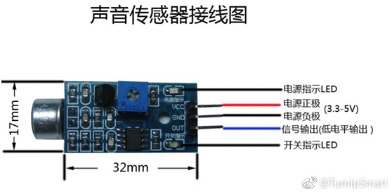

P5
DO
Turnip扩展板
声音模块
3V3
VCC
GND
GND
P11
OUT

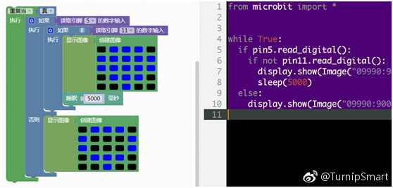

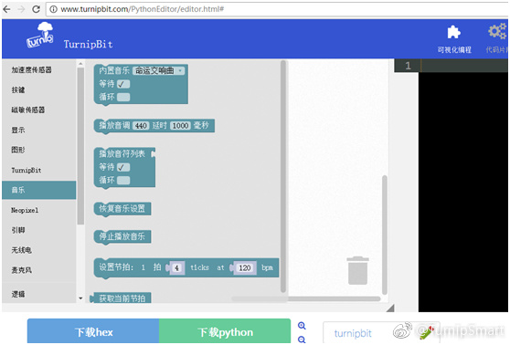

打开Turnipbit可视化编程地址http://www.turnipbit.com/
代码编程:
from microbit import *
while True:
  if pin5.read_digital():
    if not pin11.read_digital():
      display.show(Image("09990:99999:99999:09990:00900"))
      sleep(5000)
  else:
    display.show(Image("09990:90009:90009:09990:00900"))
