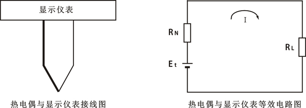

热电偶的输出信号是热电势(mV),根据
电路
分析原理,一个实际
电源
可以等效为理想电源加内阻。
根据欧姆定律,此时
显示仪表
RL两端的电压为:
式中Et为热电偶热电效应产生的热电势;RL为显示仪表的输入电阻;RN为热电偶回路总电阻;I为流经显示仪表的电流。由式可知。RN

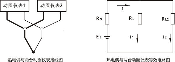

1、一支热电偶连接两台动圈仪表
结论:一支热电偶并联两台动圈仪表,两台动圈仪表显示值不一致,并低于实际值。
若一支热电偶连两台动圈仪表,其等效电路中RL1和RL2是并联的,故总电阻将减小,这样两台动圈仪表的显示值都会低于。电流I为两台表的电流之和。这时通过每台仪表的电流分别为:
由于各台动圈仪表的内阻不可能相等,故流过各台动圈仪表的电流也不会相等,即I1≠I2,则两表的显示值就会不一致。这种情况下如两台动圈仪表并联使用,是不可能准确显示温度值的。

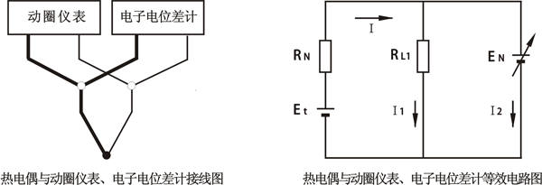

2、一支热电偶同时连接动圈仪表和
电子
电位差计
结论:一支热电偶同时连接动圈仪表和电子电位差计,同一温度点在电子电位差计建立平衡之前动圈仪表显示值偏低,电子电位差计建立平衡之后,两者显示值相同。
从等效电路中看,RL1是动圈仪表,EN是电子电位差计,电子电位差计的工作原理是用测量桥路产生的可调已知电势EN与被测未知电势Et进行比较,当达到平衡时两种相等,Et=EN,这时电子电位差计所指示的就是所测得的热电势Et,且流过电子电位差计的电流I2=0。这时只有通过动圈仪表的电流I1,,即I=I1,这是两台表的指示值是一样的。但这只是理想状态,而在生产中,只要被测温度变化,电子电位差计将失去平衡,这时I2≠0,I1

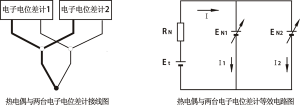

3、一支热电偶连接两台电子电位差计
结论:一支热电偶同时连接两台电子电位差计,两台电子电位差计都能准确显示温度值。
从等效电路中看,EN1和EN2分别是所接的电子电位差计测量桥路所产生的可调的标准电势,RN为热电偶的等效内阻。当EN1=EN1=Et时,回路电流I=0,当参考端为B点时,A点电位EN1=EN1=Et,可认为A点的电位同时由EN1、EN2维持。EN1、EN2的大小反映了被测温度的变化。从上可看出一支热电偶是可以同时接多台电子电位差计的,且各台表都能正确显示被测温度。
