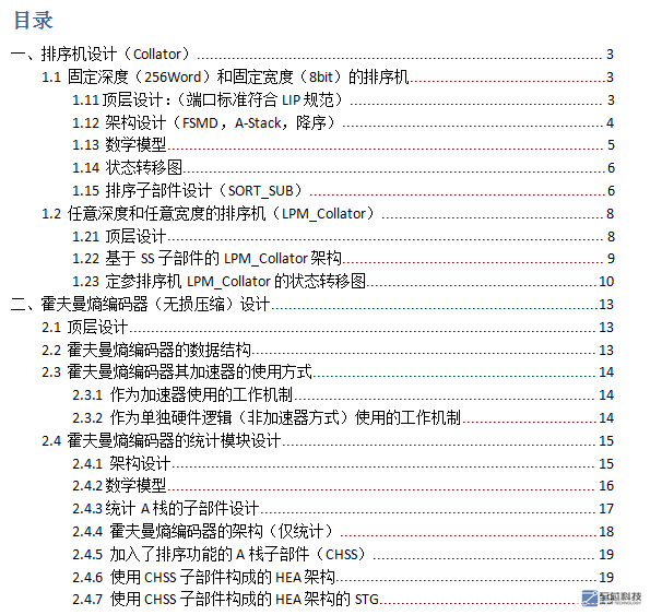

二、设计文档化:
将自己对设计的思路和调试记录在文档中,有利于以后对模块功能的添加和维护,并且在项目联调时方便项目组其他人员读代码。也方便不同厂家的FPGA之间移植,以及FPGA到ASIC的移植。如下图就是设计文档化的举例说明,文档介绍清晰,功能分析明确,有利于以后对模块功能的添加和维护。
设计思路:按照项目的要求,自顶向下的分成若干模块,分别编写功能。顶层尽量只做行为描述,逻辑描述在底层编写。模块的编写要有硬件
电路
思维方式,每一个模块的设计都应考虑是否存在该硬件电路,尽量采用同步设计。
