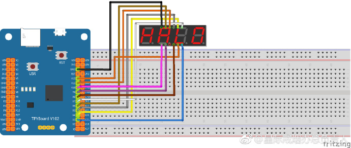

       原理非常简单,控制各个针脚的高低电平来显示数字,这里我用的是共阳的数码管。不过有一个问题,我第一次显示的时候代码输入数字是9.876不过数码管显示9.875,刚开始我以为代码错了,仔细检查了几遍没有问题。然后用putty跑了一下,打印出来的是9875999  。后来又试了几组数字有的正常显示有的最末尾会减一。求助各位大佬到底为什么?

接线图
四位数码管引脚图
开发板与四位数码管针脚对应:

fritzing接线图
