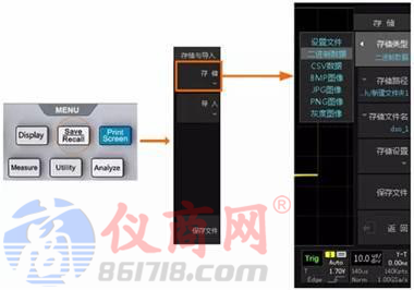

二、【Save/Recall】(存储)
通过菜单界面上的【Save/Recall】(存储)按钮可进入存储界面进行存储信息设置,如图2。
图2 存储菜单
ZDS2000系列示波器支持的存储格式包括:
设置文件:保存示波器的设置信息,方便工程师下一次的使用,避免重新设置的麻烦;它以“*.stp”格式存到本地闪存和外部存储器U盘中,可导入/导出任意示波器设置。
二进制数据:当工程师需要对波形的数据进行深度分析时可保存为二进制文件,它会选中通道的二进制一维原始数据,以“*.wfm”格式存到本地闪存和外部存储器U盘中,不支持导入,可进行大数据存储。其中二进制文件可转换为CSV文件后,可用Excel、Access或者文本文件打开,转换软件可进入网页,点击【固件与工具】进行下载。

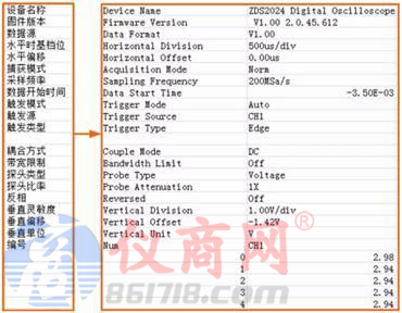

CSV数据:数据文件保存的第二种方式,它会保存屏幕显示或指定通道的波形数据,以“*.csv”格式存到本地闪存和外部存储器U盘中,是一种逗号分隔值文件格式,其文件以纯文本形式存储表格数据,它会将需要的二进制数据转换成ASCII码,以ASCII码数据进行保存,可用Excel、Access或者文本文件打开。
ZDS2000系列示波器的CSV数据文件里,包含设备信息、水平档位、水平偏移等信息,如图2所示。
图像格式:屏幕图像,可以以不同的图像格式保存,如BMP图像、JPG图像、PNG图像、灰度图像。
图3 CSV文件打开信息

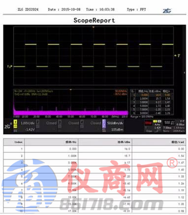

四、ScopeReport TM
ScopeReport TM功能可以对所有的协议解码和FFT的频谱分析结果进行“打包”处理,自动生成html或者csv文件格式的报告,保存在本地闪存和外部存储器U盘中,用户可以以报表的形式进行查看;
以FFT分析为例,当分析结果出来后在【Stop】状态下,点击FFT菜单下的【导出报表】,即可导出,如下图4所示。
图4 FFT报表导出
