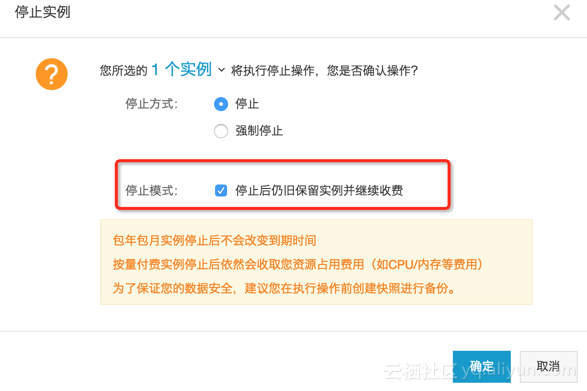

签了默认关机不收费的协议后,是不是支持某些实例关机不释放计算资源和网络资源
短时间关机开机场景,建议调整关机参数为:使用stoppedMode为KeepCharging,或者在控制台上使用"停止后仍旧保留实例并继续收费"(如下图)的方式停止实例。这样ECS实例不会进入关机不收费状态,并且保证启动成功(除您的实例中操作系统有问题无法启动),不会因为长时间关机可以采用默认关机不收费模式,ECS实例会自动进入停机不收费状态。
