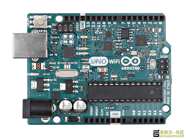

Arduino Uno Wi-Fi是一款带有集成式Wi-Fi模块的新型Arduino Uno板!适于初学者和高级用户。该板基于ATmega328P(数据手册),具有集成式ESP8266 Wi-Fi模块(数据手册)。如果您要从Arduino开始,或者从IoT入手,这就是您需要的电路板。
它拥有14个数字输入/输出引脚(其中6个可用作PWM输出)、6个模拟输入、1个16 MHz陶瓷谐振器、1个USB连接、1个电源插座、1个ICSP头和1个复位按钮。它包含支持微控制所需的一切;只需通过USB电缆将其与计算机相连,或者利用AC-DC适配器或电池为其供电即可着手设计。
ESP8266 Wi-Fi模块是一款独立的SoC,具有集成式TCP/IP协议栈,让您能够访问Wi-Fi网络。(该器件也可以充当接入点。)Uno Wi-Fi的一个有用特性是支持OTA(空中)编程,适于传输Arduino sketch或Wi-Fi固件。
