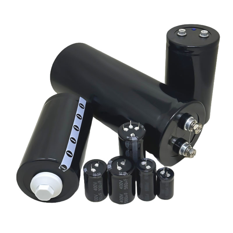

大家好,我是从事铝电解电容研发的工程师,今天和大家聊聊牛角型与螺栓型电容的选型差异。
一、两种封装形式的背景
铝电解电容器按封装形式主要分为两大类:牛角型(Snap-in,也称焊针型、插针型)和螺栓型(Lug/Screw Terminal)。二者在外形、安装方式、容量范围和适用场景上各有特点。
南通华裕电子有限公司(成立于1987年,前身南通华裕电容器厂)同时生产两种封装形式的大型铝电解电容,积累了近40年的应用数据,本文总结了工程师在选型时最常遇到的对比问题。

七、选型决策流程
按以下三步决策:
- 第一步:看额定容量需求 → 容量≤47,000 µF且功率≤22 kW,优先牛角型;否则选螺栓型
- 第二步:看安装方式 → 有PCB且需自动焊,选牛角型;铜排连接或需现场维护,选螺栓型
- 第三步:看振动环境 → 振动强烈(电梯机房/起重机)、电流大,优先螺栓型
? 如有疑问,欢迎联系南通华裕电子有限公司技术团队,提供免费选型建议,可提供两种封装规格样品对比测试。
