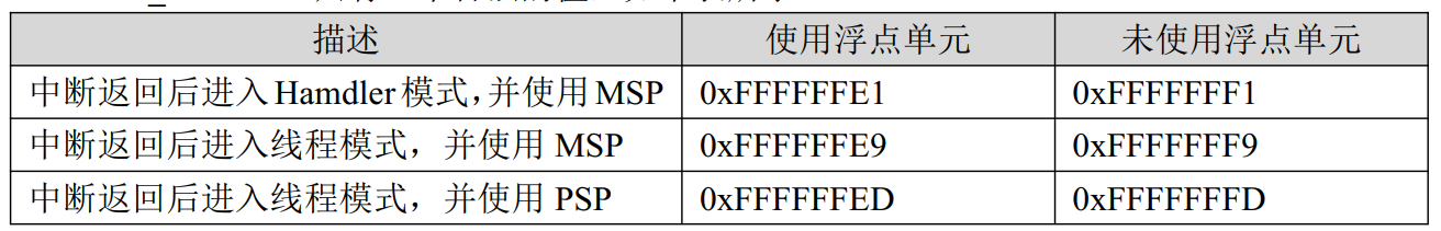

在学习RTOS的过程中,发现如下表格,即在中断或者异常处理函数中,r14返回EXC_RETURN:
以下是个人的浅显理解:
- 中断处理函数时,MCU进入handler模式,只能使用MSP指针。比如,当发生中断嵌套时,中断返回后进入Handler模式。
- 应用程序时,MCU进入线程模式,可以使用MSP指针或者PSP指针。比如裸机程序使用MSP,FreeRTOS在启动第一个任务之前使用MSP,但是启动任务后使用PSP指针。
