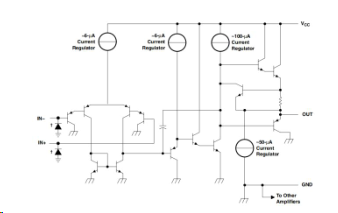

一、概述HJ124 是在同一芯片上实现四个独立性能相同的高增益运算放大器,每个运算放大器内部都有一个内部补偿电容,为单位增益提供频率补偿。当采用+5V电源时功耗小,特别适宜于用电池工作。可用作加法器、多谐振荡器、变换放大器、多路放大器、直流装置等多种线路。可替代进口LM124。二、电原理框图

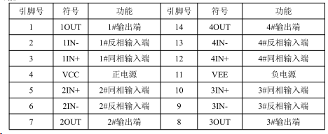

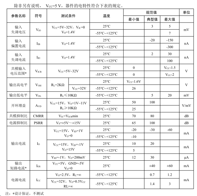

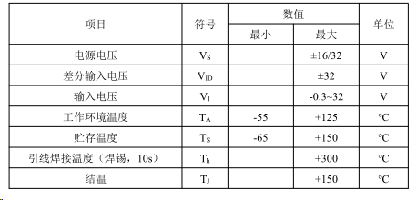

![]() 三、封装形式及引出端排列 1.封装形式 采用 J14S2 黑瓷双列(选型 HJ124Q)、D14S2 陶瓷双列直插封装(选型 HJ124S)、H14-02 黑瓷表 贴封装(选型 HJ124W)、F14-01 陶瓷扁平封装(选型 HJ124DW)和 CSOP14F 陶瓷表贴微封装(选型 HJ124EW)。 2.引出端与功能 ![]() 四、绝对最大额定值 绝对最大值如下表所示。 ![]() 五、电特性 ![]() 六、典型应用 典型应用参考 LM124。 |
